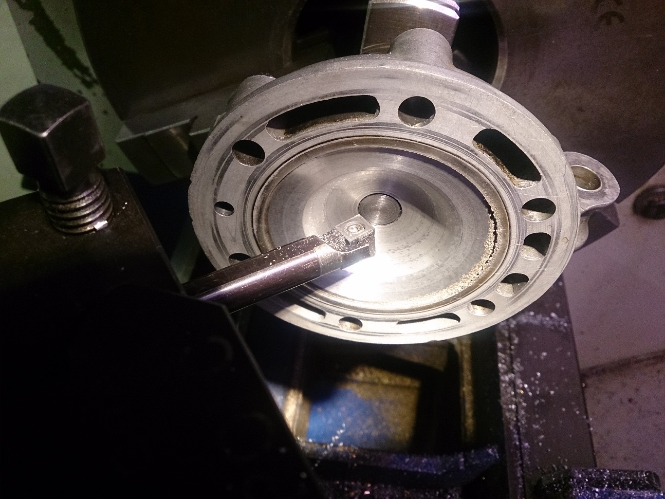

Möötmisi ja arvutusi oli mul terve A4 täis.
Kuskilt tuli puuduolev maht pölemiskambrile leida. Peast käisid läbi ka mötted, et muretseda taas originaalsilinder ja kolb ning asi korras sellega ... üksjagu kallis.
Silindri töstmisest silindrialuse tihendiga suuremat tolku poleks. Pidin vötma ette tegemise, mida kunagi varem teinud ei olnud ... pölemiskambri treimine.
Eks ma pödesin ka natukse, kuid julgustavad sönad töökaaslaselt, kes seda varem teinud oli, ja tagavaraks uus kaan ju ka olemas ... ükskord on ikka esimene kord.
Plaan oli siis säilitada originaalne pölemiskambri kuju, lihtsalt squish band väiksemaks teha ja keskosa laiemaks treides mahtu juurde saada. Vaja oli 7 ccm saada.
Näidis netist leitud pildina, kus näha originaal kuju (parempoolne) ja laiemaks treitud kuju (vasem):
Esmalt siis treisin squish nurga öigeks:
ja siis hakkasin tasahaaval kambrit laiemaks ajama. Kaan on samuti vesijahutusega. Ega ma väga täpselt mööta saanud, palju mul seda alumiiniumit seal all on, et treida, kuid piisavalt paistis teda olema:
