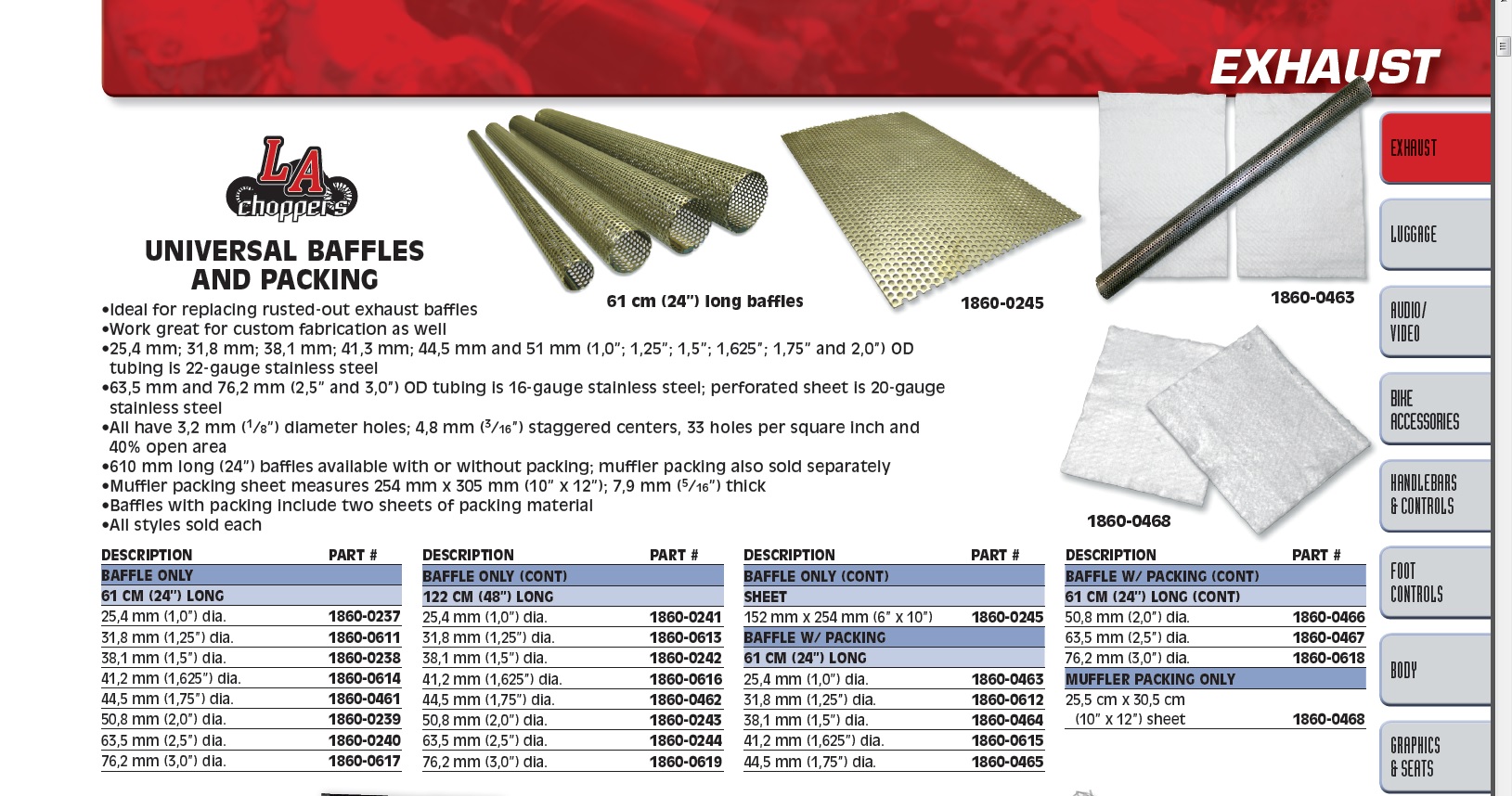

Poest on ka saada uusi aukudega sumbutite sisetorusid. Kuid kohe neid vötta pole ja tellimisega läeb liialt palju aega.
Proovin säästa alles originaaltoru (niipalju kui vöimalik) ja lisada puuduolev siis leitud roostevaba omatehtuga, millel augud küll väiksemad.
5cm oli vaja originaali pikemaks saada:
