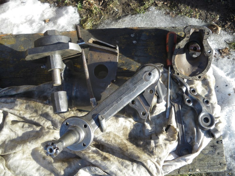

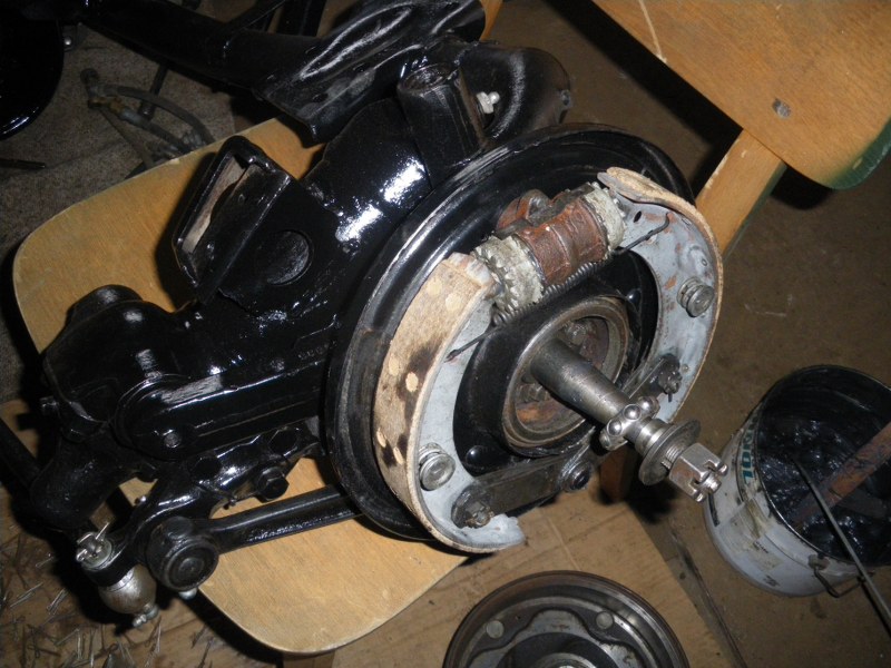

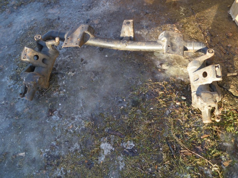

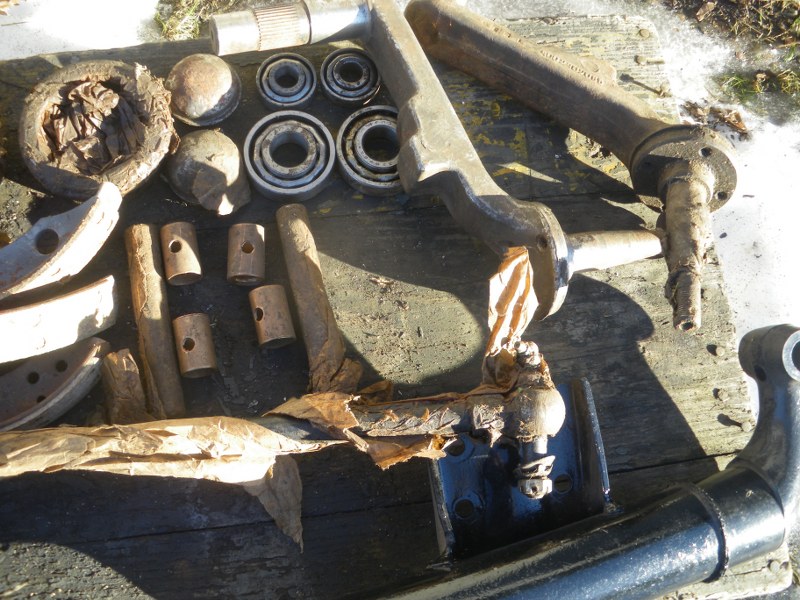

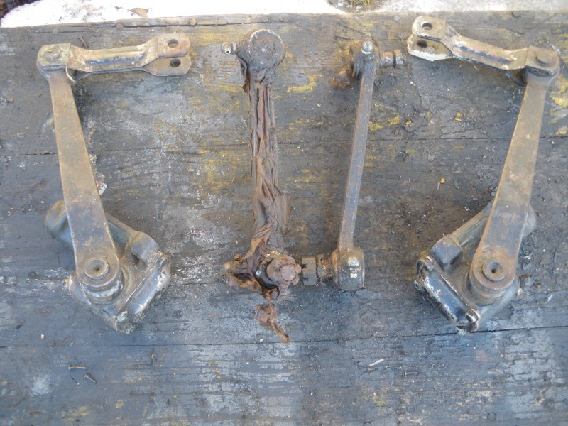

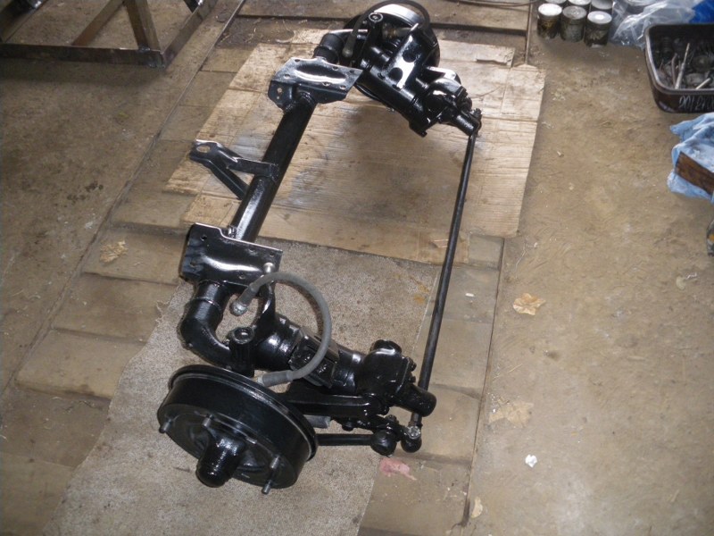

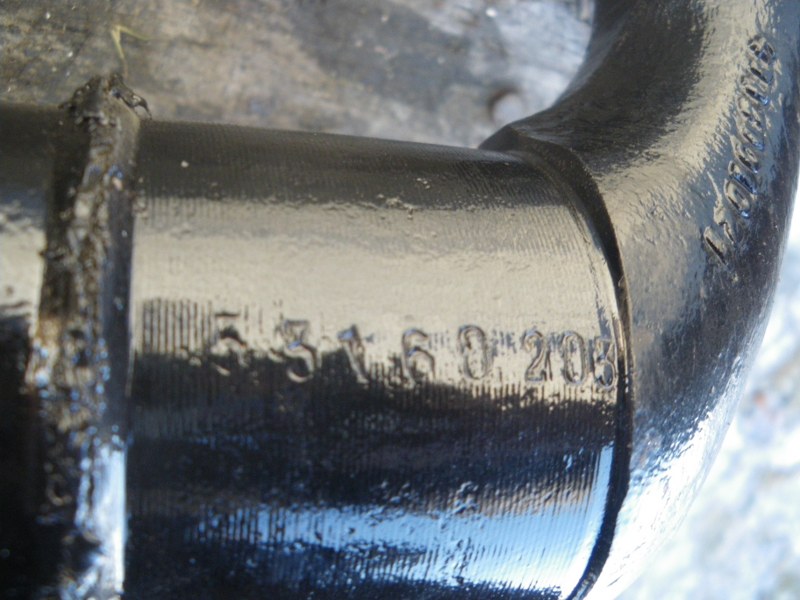

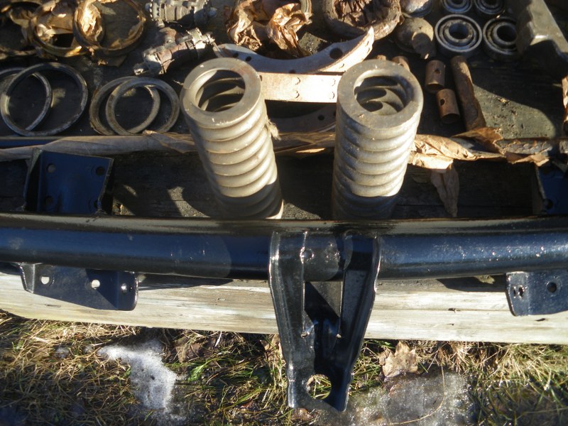

Esisillast ka mõni sõna. Sillatala jäi vana ja veel mõningad jubinad. Kõik, mis oli võimalik leida ja olemas oli, sai asendatud uuega.
![[Pilt: IMGP2671_800x600.JPG]](https://www.upload.ee/image/7394445/IMGP2671_800x600.JPG)
Nõuka ajal olid isegi sillatalad nummerdatud.

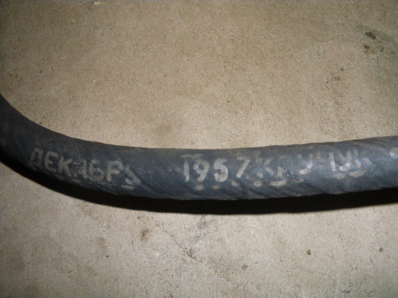

Külge läksid kasutamata voolikud aastast 1957. Nüüd tahaks teada eurospetsialistide arvamusi liiklusohutuse seisukohast.

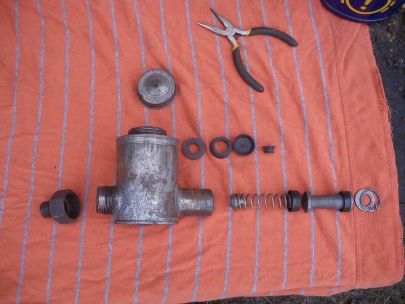

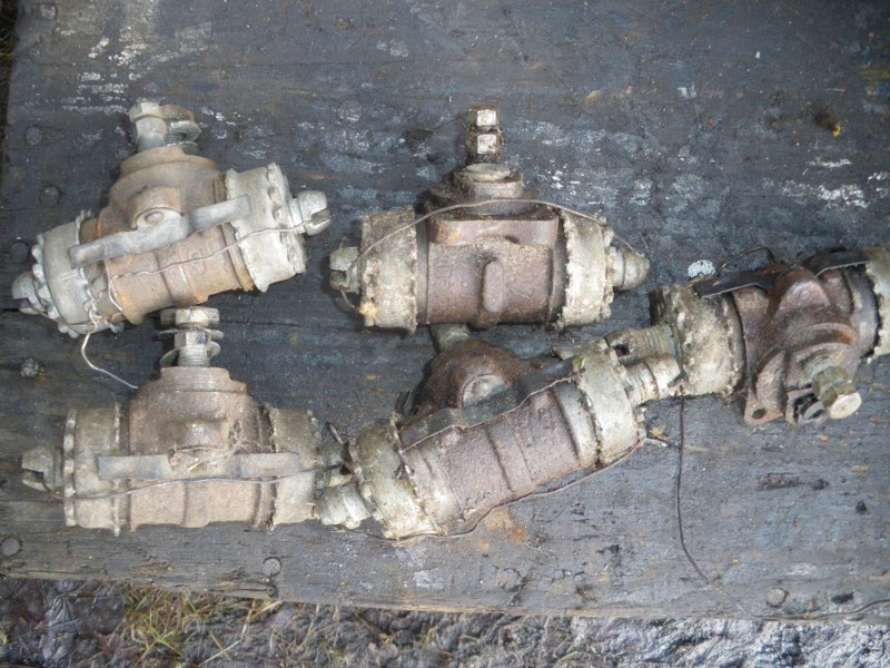

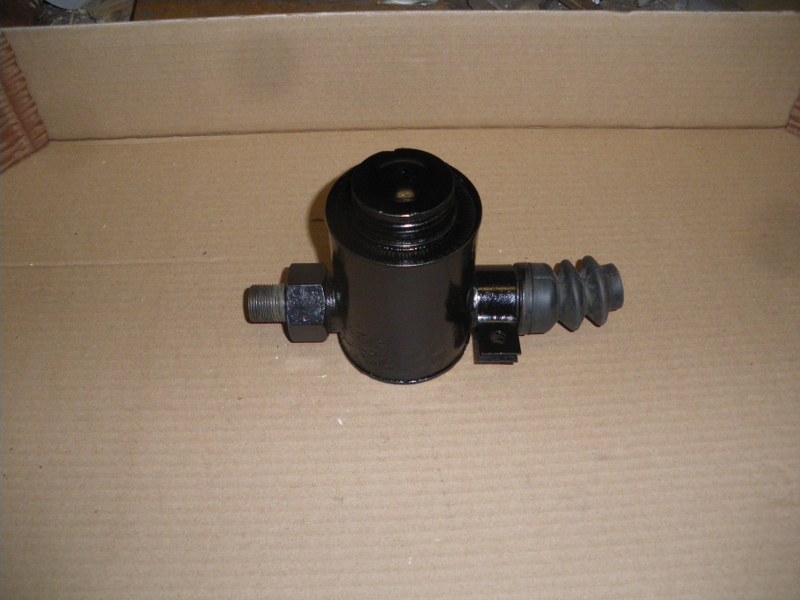

Olemasolevast viiest kasutatud piduri peasilindrist sai valitud parim ja selle sisu sai asendatud uuega:
