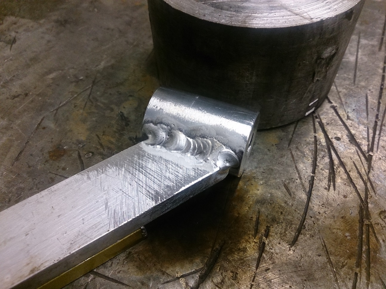

Jätkasin siis samamoodi nagu eelmisega, esimese hargi keevitus lihtsalt paika:
Seekord aga tegin alumiiniumile eelsoojendust, kuna tegu suht paksu materjaliga ... lisaks imeb metallist keevituslaud ka palju soojust alumiiniumilt enda sisse.
Ilma eelsoojenduseta pidin eelmisel korral pihta hakkama 145 ampriga, et normaalselt vötma hakkaks, ning siis tasapisi al soojenedes maha kuni 75 A-ni.
Seekord aga sain alustada kohe 90 A-ga.
Olles esimese hargi kinni saanud, kasutades multi-toestus-vahendeid, paigutasin teise hargi sobiva nurga alla ja "täristasin" ka selle kinni.
Harkidevahelise toestuse tegin taas löikega kahe nurga all, et täispinnaga vasta jalgasid keevitada. Ühtepidi 21 kraadi ja teisipidi 12 kraadi.
Jalad vajaliku pikkuseni, taas mahalöikamismärgistused 5mm kaupa, pinnad puhtaks ning keevitatud. Vajadusel reaalselt tsikliga proovides saan jalgu lühemaks löigata. Saanud öige körguse, keevitan risti ka toestuse alla.
