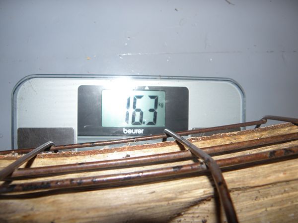

Enamuses kask, mõni mänd ka, lihtsalt süütamisel lähevad männid meelsamini põlema. Mina nimetan neid 40 cm puudeks, praktikas on nad 40...45cm. Kaal näitab nii:
Korvi massi ei tea, kaal alla 5kg ei võta, aga see ei puhu pilli kah. NB! Kaal pole taadeldud
Ja kõike ei pannud ahju kah, 5kg jäi üle.

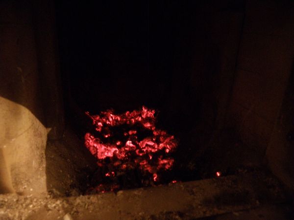

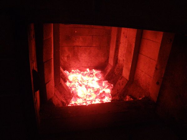

Kell 20:12 tõmbasin tikku. Kell 21:26 avanes selline pilt:
Fotokas petab, tegelikult oli tol ajal sinine leek. Vahetult enne siibri sulgemist kell 21:41:

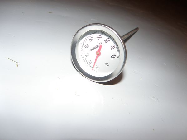

Lõpuks sain üle "vaesusest" ja ostsin sellise vidina:
Nagu näha, veel installimata. Võib puurida korstnasse augu ja sinna toppida. Aga märksa nutikam ja lihtsam on ta (korstnale lähima) puhastusluugi sisse panna. Siis ei jää pühkimisele ette. Kui erinevate kütekollete luugid juhtuvad olema identsed, siis saab ümber tõsta, vaadata, võrrelda, mõtiskleda
