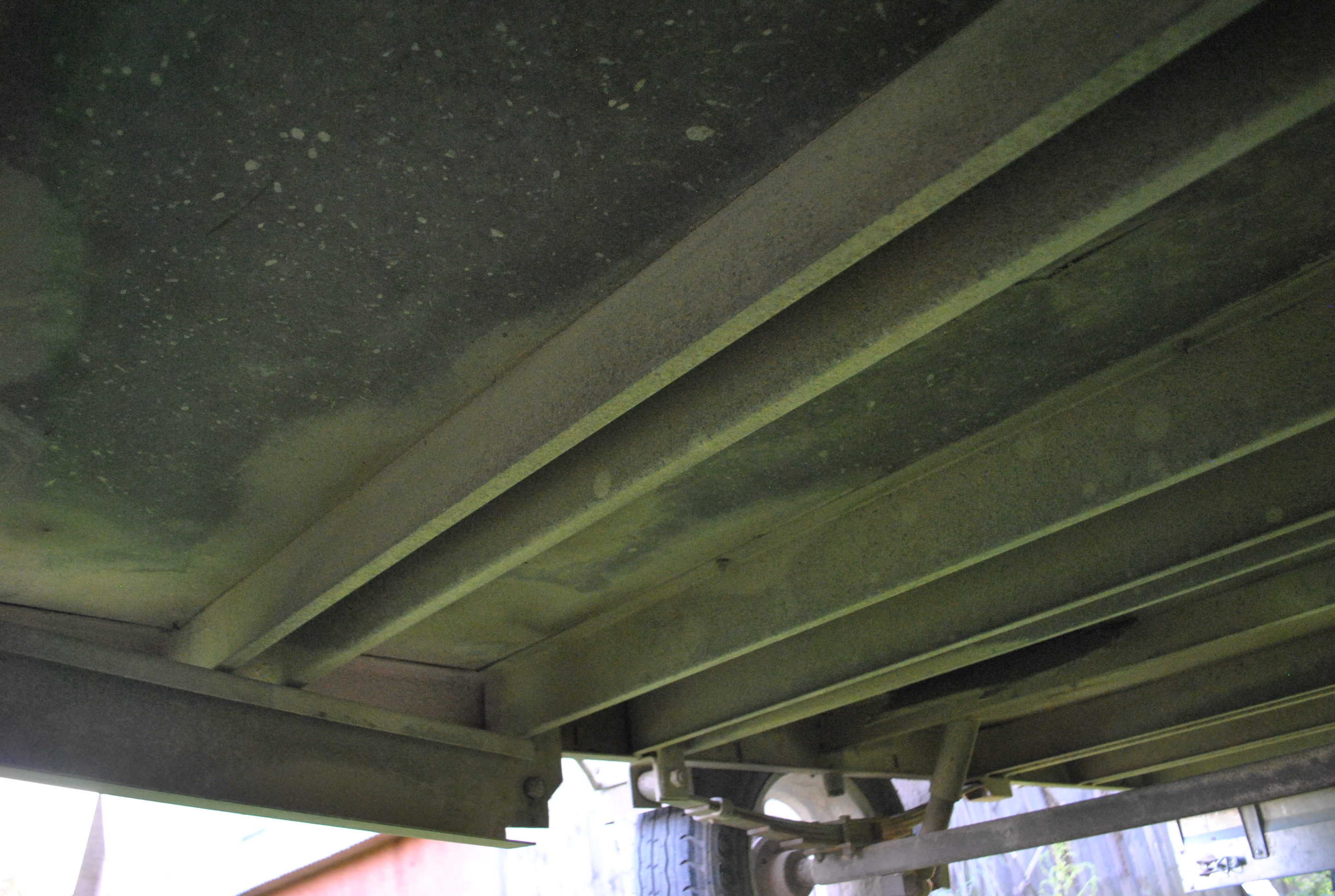

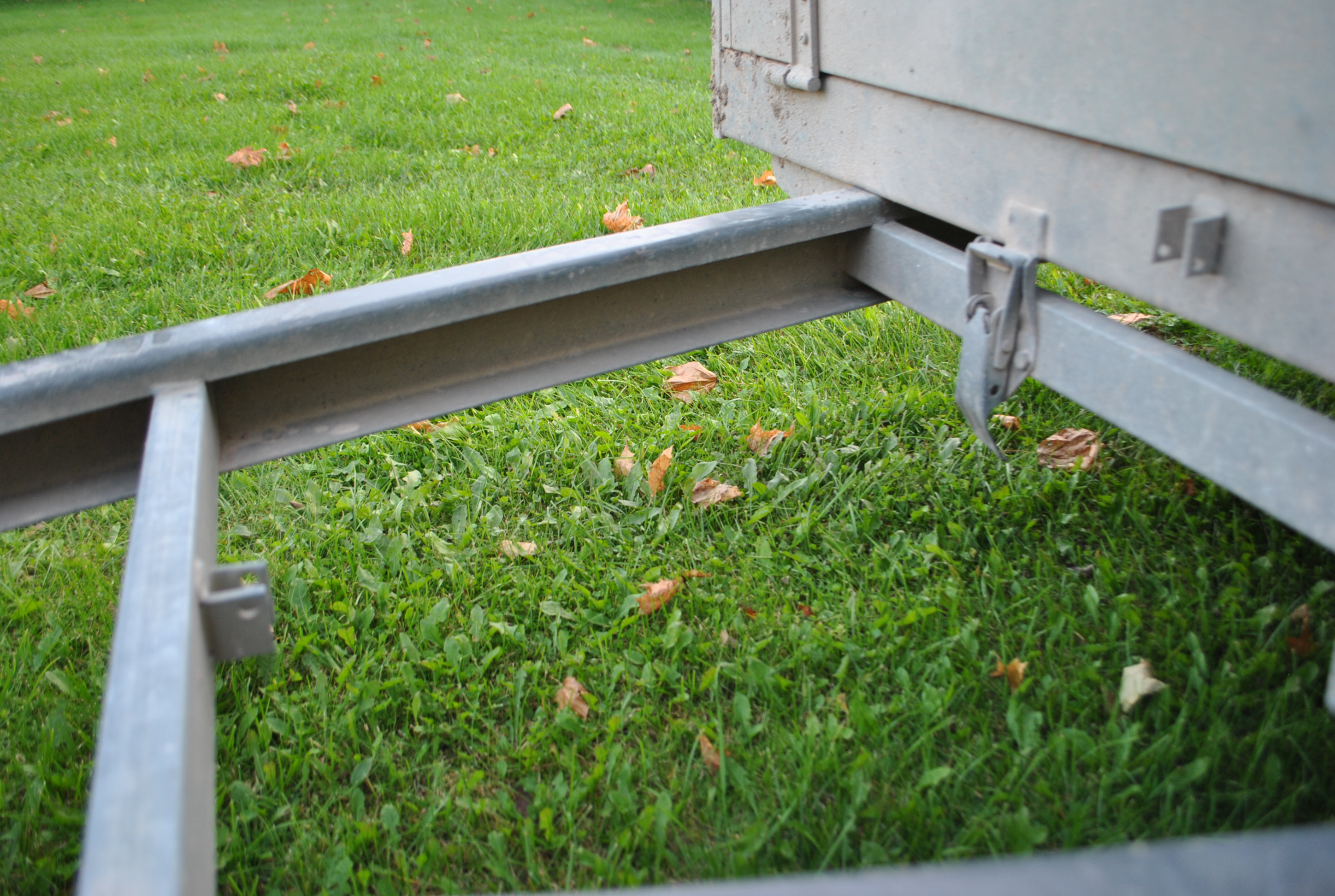

(25-09-2017, 18:21 PM)v6sa Kirjutas:  Isand Luik, mis materjalist siis üks õige käruraam olema peaks? 6+ mm C-talast?
Lahtine ja korralikult tsingitud karp ja kõik muud sellised profiilid on hea valik.
Respol ja tiki said suht samal ajal seotatud. Tikil nüüdseks all täiesti uus raam, sild ja tiisel. Orginaalid ainult küljed, needgi kõverad kui kaevuämbrid. Respo mis on vedanud kordades rohkem koormaid ja kandnud suuremaid raskusi on pidanud senini kõigele vastu, rattalaagrid said ca 5 aastat tagasi koonusrullide vastu vahetatud ja nüüd lähiajal võiks uue vineeri põhja panna... Muu on nagu uus, raamil rooste ja deformatsioonijäljed puuduvad.
