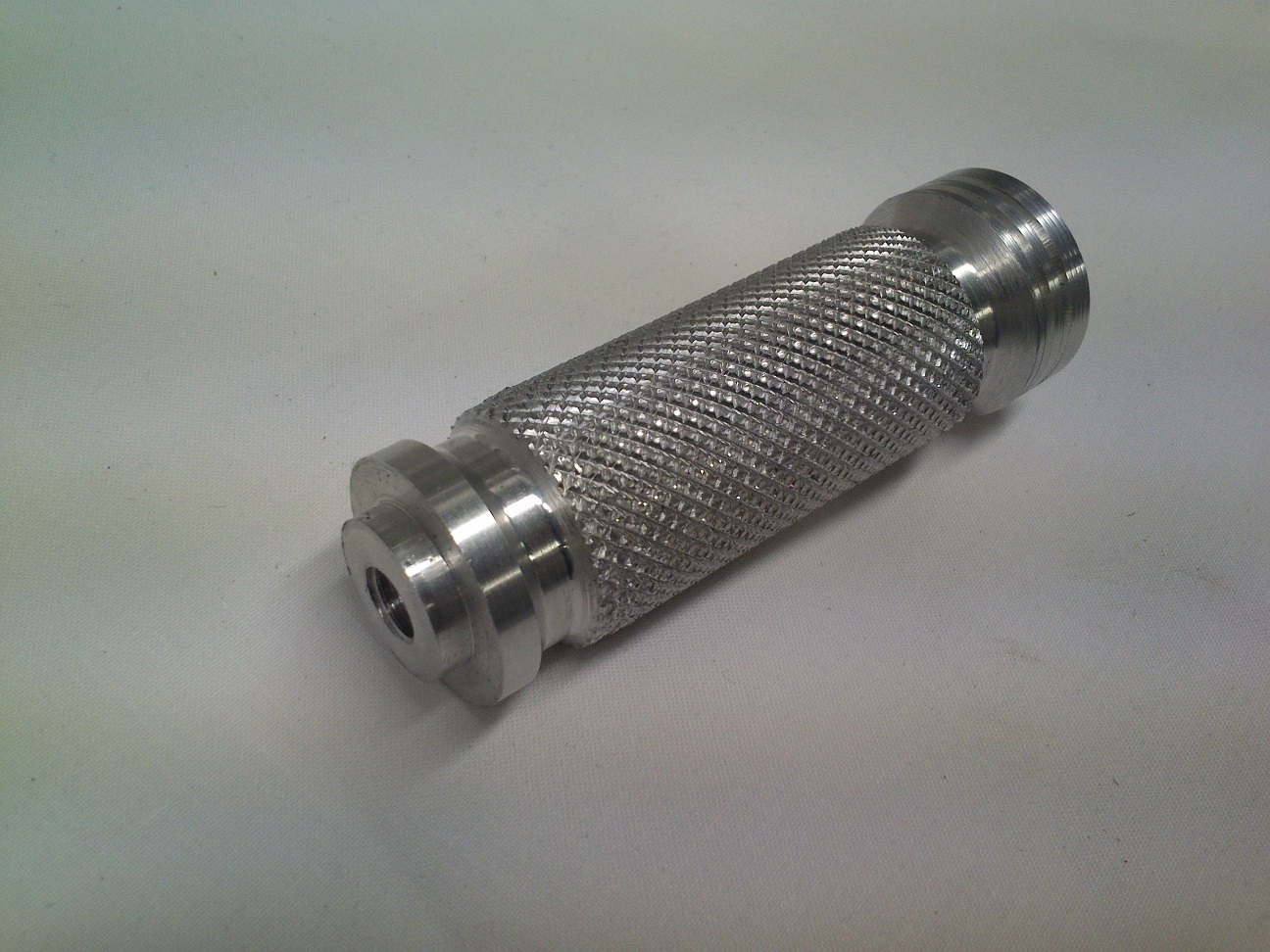

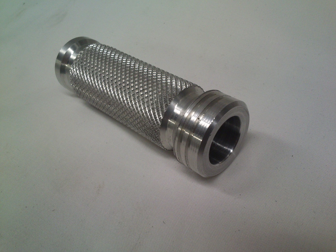

Paar aastat tagasi käis söber mul külas oma tsikliga. Jalarauad on tal alumiiniumist ja fikseeritud (mitte ülessekäivad vedruga).
Tsikli eelmine omanik oli kunagi kukkunud ja tollest ajast saati oli ühel pool järgi vaid pool jalarauda. Söitmist otseselt ei segand aga kuidagit imelik oli.
Mötlesin siis, et "kui ta vaid tunneks kedagit, kes treida oskaks" ...
Näpud sügelesid ja vötsin möödud veel terve olnud jalarualt.
Valmistasin uued, sarnase kujuga, samas möödus ... aga pinna otsustasin rihveldada originaali soonte asemel:
Rihveldusega on mul nagu ta on ... 50/50. Ehk siis ühel toel tuli kena, teisel mitte-nii-kena. Kuid praktikas toimivad mölemad.
