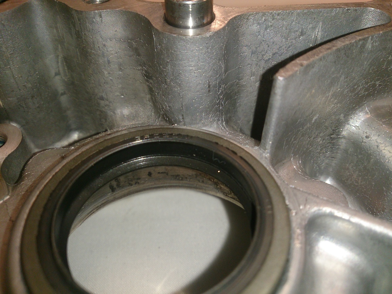

Mis ma siis veel mootori seest leidsin:
- Kasutamisel, käimalöömisvänt ei olnud ülaosas mitte kohe pinges vedruga. Eelmine omanik hoidis seda patsikummiga tagapiduri ölipotsku küljes, et söidu ajal ei loksusk.
Arvasin, et miskit katki, kuid viga oli lihtsalt vales kokkupanemises. Ettenähtud märgistused ei olnud paikas ja seetöttu tal vedru lödvaks jäigi:
Kokkupanemisel uurisin manualist simmerite pilti, vaadates mootorit, siis ei olnud pilt mitte sama ... eelmine omanik oli pannud parempoolse simmeri tagurpidi sisse:
