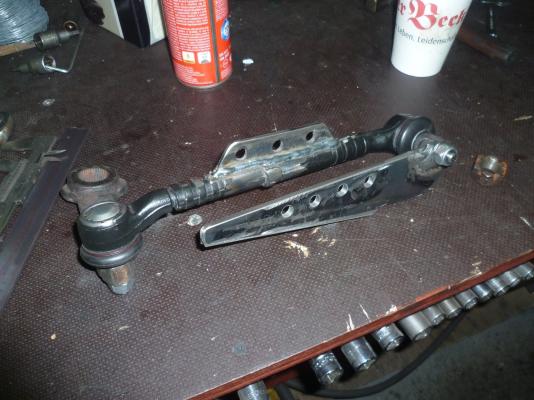

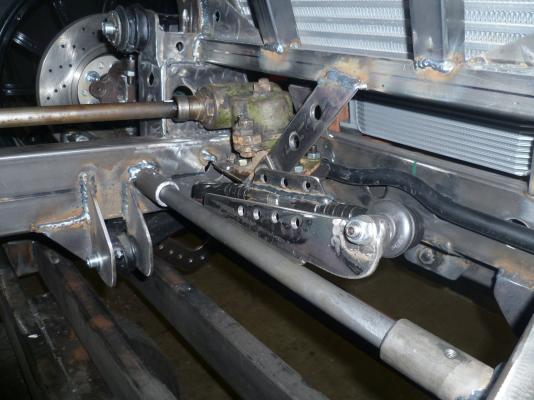

Need puksid raami küljes on tehtud paraja lötkuga ja 250hp mis spetsalist
sellest pajast teha lubas seda raami kindlasti nii palju punesse ei keera Toungue
Latile tuleb algul puks peale ja siis sinna puksi külge keevitan selle varda
siis saab asja hiljem ka lahti vötta kui vaja

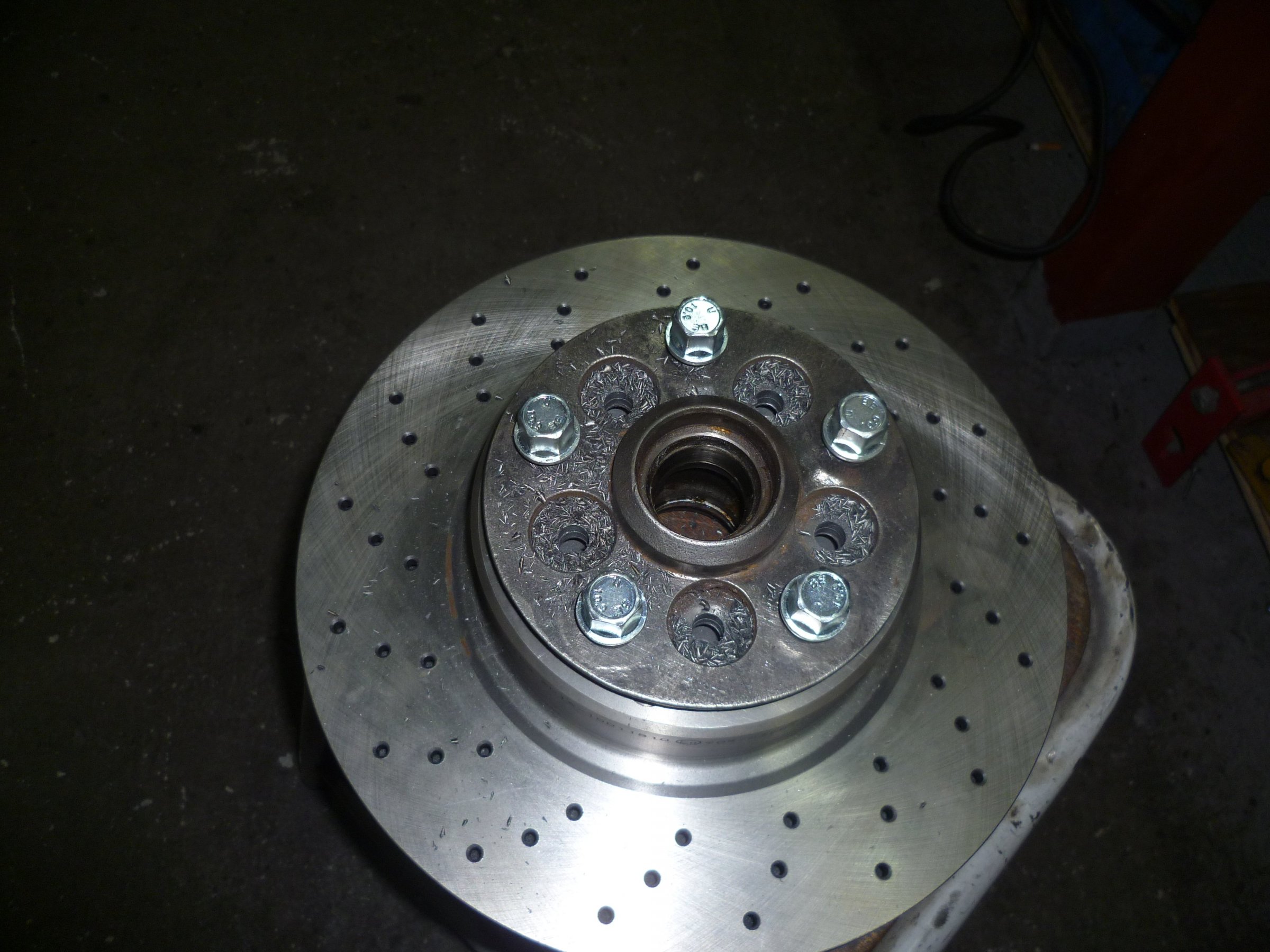

täna panin parempoolse ratta rummu kah kokku.
