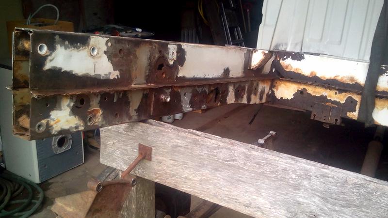

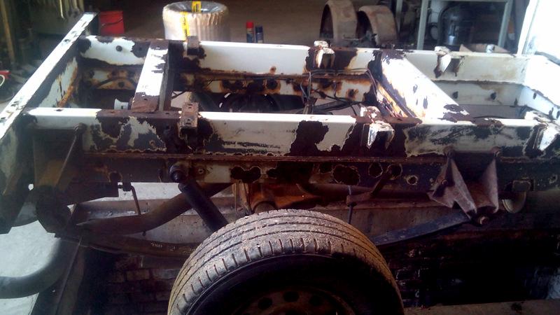

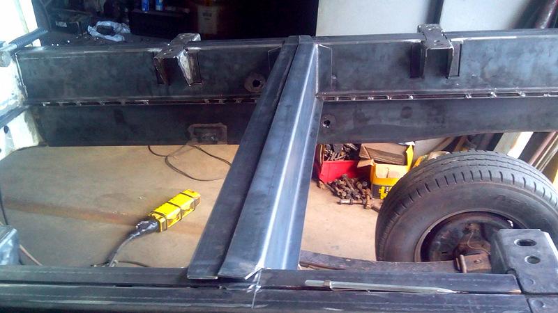

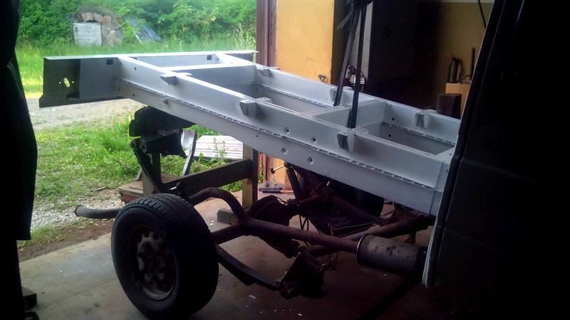

"Uud" on võimatu painutada, kui originaalkarp just mõnusalt ülemäära lai ei ole.
Transitil sai tehtud üks raami pikitala seetõttu neljast zetist.
Hulluks läksin. Oleks pidanud tegelikult pressi alla saatma kogu selle krempli, aga kuna kabiini remont sai enne juba ära tehtud, ei jäänud enam midagi muud üle, kui et tuli ka raam taastada
Originaalis oli 2mm plekist kogu see värk. Uus sai 3mm.
Pikkadel aistel leotasin kõik dinitroliga läbi ja jätsin vana jäänuki sisse.
Painutamisel sai kõikide pikkade detailide juures kolme millimeetrine viga sisse lastud. Sellepärast pidi hiljem kokku keevitamisel meeletult palju vaeva nägema ja ilus see ka ei saanud, aga noh - tööauto värk rohkem...
Ristiolevad konstruktsioonid peksin vahelt välja ja asendasin uutega.
