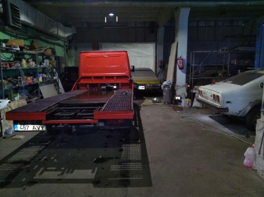

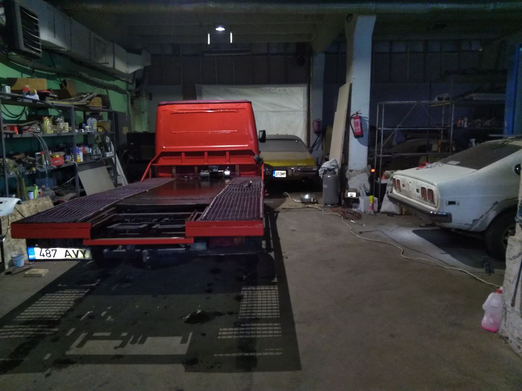

Raam jah redel. Alumise profiili osa on keeratud servadega U ehk siis 20mm serv, siis 125mm kõrgust ja siis 60mm laius. Ülemine profiili osa siis samuti keeratus servadega U ehk siis 20mm serv,siis 30mm kõrgust ja siis 60mm laiust. Materjal 2mm.
Ülemise asjanduse saab välja vingeldada ühes tükis. Alumisega peab tegema ilmselt kahest osast. Kuna seda jama on igast otsast lapitud ja teen seda enda tarbeks,vahetan kogu selle tala majanduse välja. Siis kestab minu vajadused/aja kindlasti ära. Kabiini alt on õnneks väga heas korras. Pudedaks läheb kohe kabiini lõpust.
Kindlasti teen tagaosa kaldega ja natuke ka pikendan. Hetkel see asi ikka liiga kõrge. Aga täpne kalle selgub töö käigus.
Pealisehitus on korralikult tehtud ja ei ole roostes. Sõidurajad on aga lössi vajunud kohati(ilmselt veetud näiteks tõstukit) ja kuuluvad ka uuendamisele.
Vintsi peab ka mõne kuldnäpu kätte andma,et vaataks miks ta välja ei taha kerida.
Mootori poolelt käib kõrgsurve pump ja pihustid ka korra stendist läbi. Ilmselt ka uued eelsüüte küünlad(mõned kindlasti ei tööta hetkel aga jupi kaupa pole nagu mõtet vahetada)
