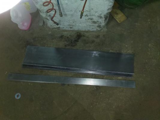

Kuna puksiiri oleks vaja,sai otsustatud asi käsile võtta. Või noh vähemalt alustada(nagu ikka projektidega Big Grin )
Raam on mingi 1m kabiinist täielikult olematu.
Originaal raam on 2,15(2.2)mm plekist. Ma hankisin RGR-ist 2,5 pleki.

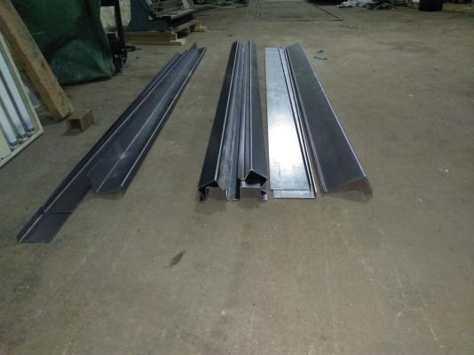

Pikkade taladel esimene osa on 125mm kõrge ja tuleb teha kahest osast. Z ja L
Tagumise osa tala kõrgus on 80mm ning tuli samuti teha kahest osast.
Peale käiv 40mm kõrge osa aga sai tehtud ühest tükist.

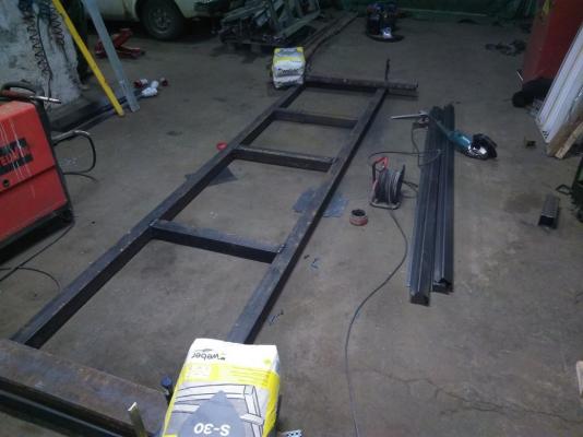

Ristitalade materjali toorikud on ka ära vingeldatud. Sai laenatud ka plasmalõikur,et ristitaladele sobilik kuju ka anda.
Ja kuna töölaud mul ainult 2,5m pikk on sai tehtud raam(4m), mille peal siis veokaraami kokku saab hakata panema.
Abiraami materjal sai kenasti põrandale ära looditud ja kokku keevitatud. Kartsin,et kisub kõveraks aga jupi kaupa keevitades ja raskuseid kasutades jäi tulemus super. Hetkel läheb see abiraam lihtsalt kahepostitõstuki käppadele ja seal siis hea pusida.

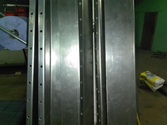

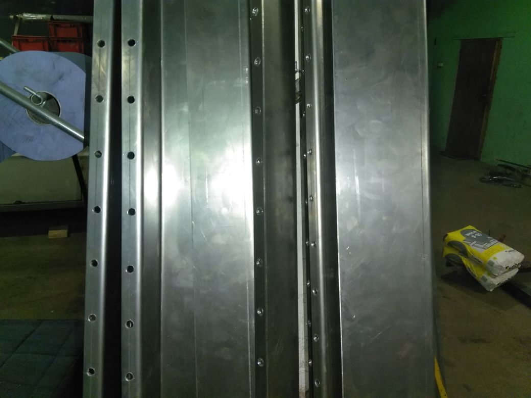

Sai ära puuritud ka mõned augud,et hiljem ülemine ja alumine pool kinni keevitada. Auke oli täpselt 360tk.
Korra mõtlesin kasutada ka punktkeevituse seadet,aga enda oma võtab ainult 1,0+1,0mm ning sõbra oma 2,0+2,0mm. Mul aga 2,5+2,5mm vaja.
