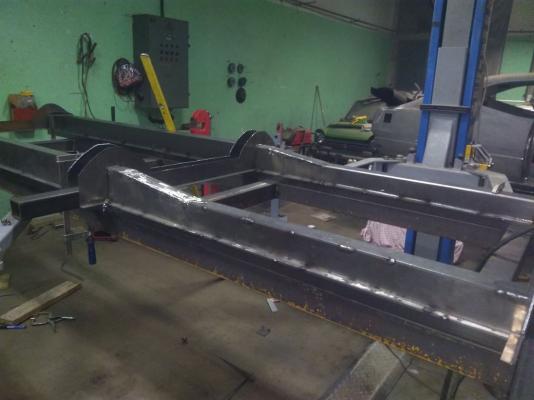

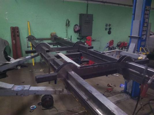

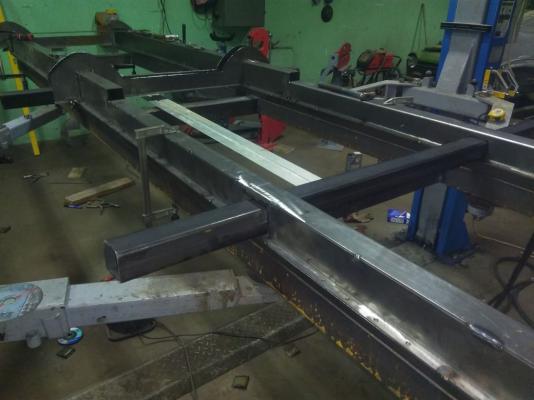

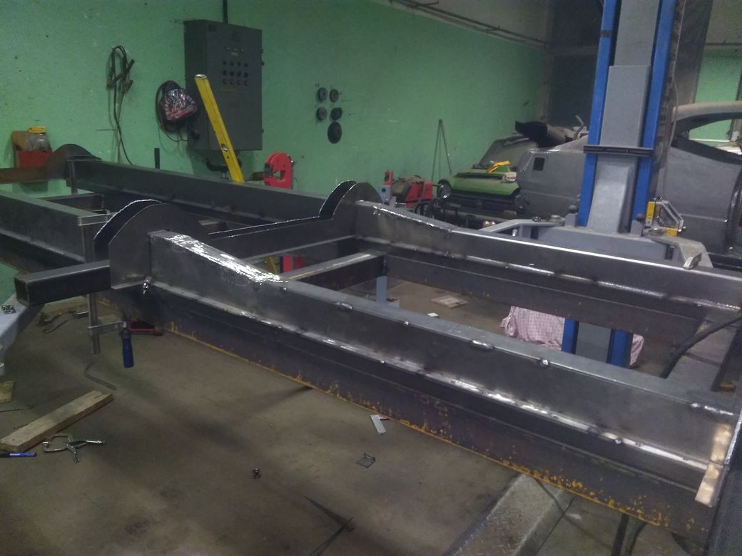

Vingeldama on suutelised ilmselt kõik metalliga tegelevad ettevõtted. Kas nad ka viitsivad on isa asi. Mul kõrval metalli töökoda ja seal tehti ära. Ehk võiks öelda,et naabrid aitasid ja kõik osapooled olid rahul. Ega aitähhi eest vist tõesti keegi ennast ei liiguta. Ja miks ka peaks.
Aga täna pealelõunat sai natuke raamiga tegeletud siis. Sai ära mõõdetud ja märgitud ristitalade asukohad ja sobilikud augud raamile sisse lõigatud. Kuna vanalt raamilt tänu tuhandele lapile oli pea võimatu adekvaadset mõõtu saada sai kasutatud auto kereroboti andmeid(seal joonis olemas olulisemate mõõtudega ja mõõtepunktidega).
Lehtvedru kandurile mõeldud kronsad teen nelikanttorust ja välja siis kolmnurkplekid ka peale külgedele. Algul mõtlesin,et panen selle nelikandi ühes tükis läbi ristitala aga vist pole erilist mõtet. Parem jupid läbi pikitala ja tala külge keevitusega kinni. Säästab mõned kilogrammid Big Grin
Raami ülemineku koht kõrgemast madalamaks sai ka valmis.
Vana raami küljest sai kõik mis polditav ka ära kruvitud. Ainsad poldid mis mingit liikumise märkki ei näidanud on lehtvedru otste kinnitused. Nendega peab ilmselt natuke kuumaga ehmatama.
