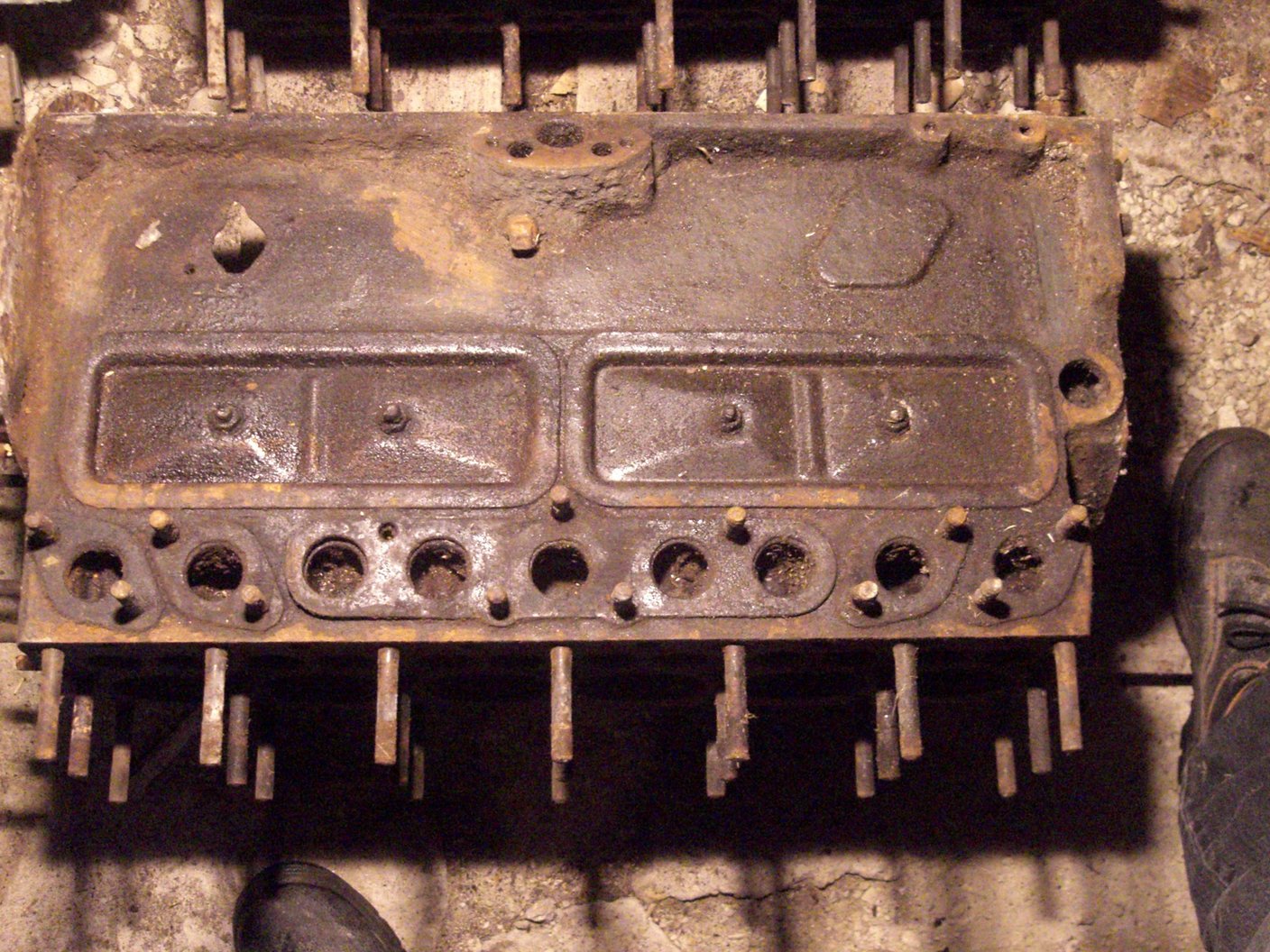

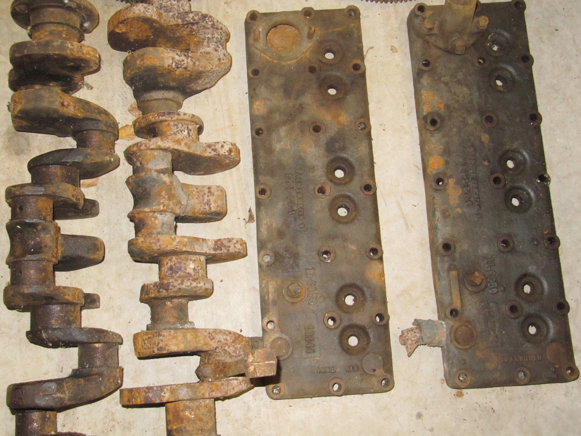

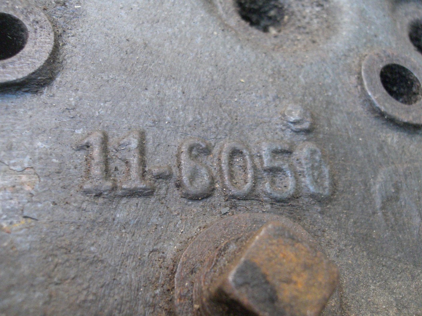

Tehtud sai vanakraami kogumise reis. 2 päevaga sai ring Eestile peale tehtud. Paljude autofännidega kohtutud, tarkust ja nodi kokku aetud. Kõigepealt sai põrutatud Pärnusse, kus üks I seeria Volga taastaja vajas hirmsasti originaalseid Istme ja laematerjale, mis viimaselt Ida-Euroopa ringreisilt sai kaasa toodud. Siis üle mere Saaremaale, kus avastati ühe talu põranda alt 2 GAZ 11 mootorit, mis kunagi oli sinna talu peremees peitnud, kui oli need ühe lahingus puruks lastud liikursuurtüki SU-76 pealt maha kruttinud. Selle tembu eest oleks tookord punavõimud mehe ilma pikema jututa seina äärde pannud, eks selle hirmus mees pootis selle laiali ja nüüd kap. remondi käigus tulid nad sealt välja ja sattusid Leevi kätte, kellele tuli Poolas olles osta veoauto Hershel mootor, või õigemini see, mis sellest järgi oli jäänud. Muidugi tanki mootorid on komplekteeritud teistmoodi, kui sõiduautol aga põhiplokk on sama ja siit saab juba edasi minna. Mõned pildid ka Saaremaa mootoritest, õigemini nende osadest.
Komplektis on 1 haruldane GAZ 11 õlifilter, ehk ühes korpuses on nii jäme, kui peenfilter.
Kahjuks on kollektorid täiesti kasutamiskõlbmatud. Tankil nimelt olid karbusid allpool aga autodel peal. Kui kellelgi on sellise karbussi pilti, võiks huvi pärast üles panna.
Väntvõllid ja plokikaaned  peaks samad olema. Kolvid on ka erilised. Nimelt on neil 2 õlirõngast. Muidugi on need mootorid äärmiselt vähe töötanud, ega tankidel pikka pidu ei olnud. Puudu on õlipumbad, peaks olema samad mis 51-l. Esikaaned ja mootori kinnitus raamistik ja muidugi siduri koda kõige sinna juurde kuuluvaga ka puudub. Jätkub...
