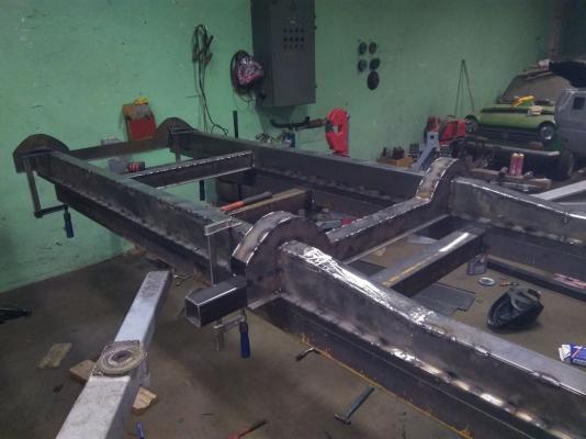

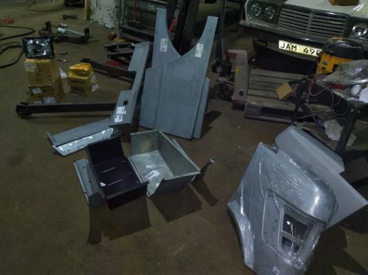

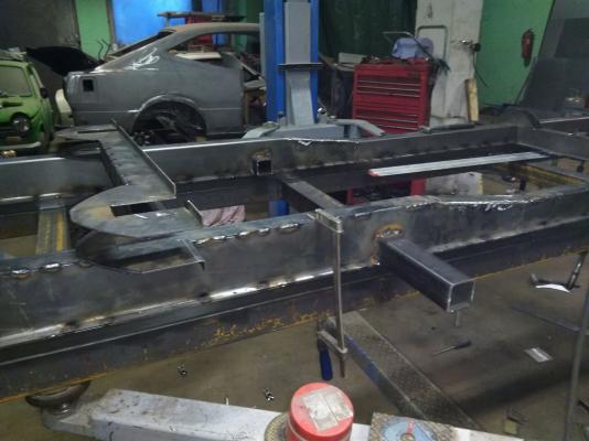

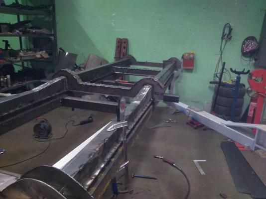

Natuke uusi esiosa detaile ka saabus. Puudu veel esistange koos sisese võrega ning esimesed poritiiva ja astmelaua vahelised tiivakaared. Need vist teisipäeval jõuavad. Uue kütusepaagi võtsin ka selle laheda punase pommi asemel.
Raamiga sai päris mitmed tunnid mässataud,aga eemalt vaadates nagu polekski midagi eriti teinud.
Ma pole vist elu sees niipalju mõõtnud,siis kontrollinud ja siis igaks juhuks uuesti üle mõõtnud asju kui selle raamiga. Nii mõõdulindga kui loodi ja nurgamõõtjaga ning vinkliga. Isegi laseriga proovisin korra. Aga selle üles seadmine on kole keeruline. Ehk jään vanamoodsate asjade juurde. Õnneks tuli välja,et hea tuttav Rootsis on nooruspõlves ehitanud raame ja pealisehitisi sõjaväelistele autodele. Ning jagas hulgaliselt nippe kuidas ning mis järjekorras keevitada ja mida teha.
Ehk hetkel suht kinni lastud juba kardaanipukile mõeldud tala ning eespoolne vedrukinnituse tala. Vedrukandurite otsad on siis nelikanttorust 60x60x4mm. Pistetud läbi raami ja lastud seest ja väljast kinni. Eks vaikselt jälle keevitab ja jahutab kuniks valmis.
