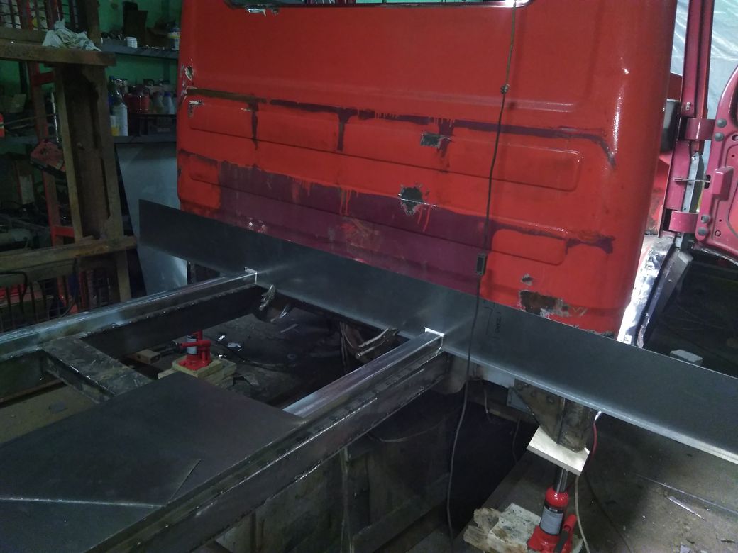

Puksid said ka reedel vahetatud kõik. Ei pidanud põletama. Piisas 100T pressist ja lupsti väljas. Siis sain aga neljapäeval kõne,et ühel pealehel on pragu sees. Päris pooleks pole,aga pragu üle poole laiusest juba.
Meenus Hobiauto pandud link pealinna mersugurust. Helistasin talle ja reede hommikuks oli vajalik leht lahti arutatud ja läks kaubaks. Pärnust jõudis ka kardaan tagasi. Enamustele otstele pandi peale kärnid nii nagu originaalis. Kahel kausil aga pandi igaks juhuks seibid ikkagi. Tasakaalustus ka ja muu korrastus lisaks sinna juurde.
Täna sai sellest jõulutrallist korra tõsine kopp ette ja pagendasin ennast mõningateks tundideks garaazi.
Selle tulemusena siis nüüd raami ristitaladel tugevdused sees ja pealt kinni kõik. Kabiini sees ka tala otsad seest tugevdatud ja pealt kinni pandud. Tegelema sai siis hakatud tagaseina ja kabiini tagumise põranda osaga.
Siis aga helises paanikaosakond ning garaazi rahu sai läbi.
