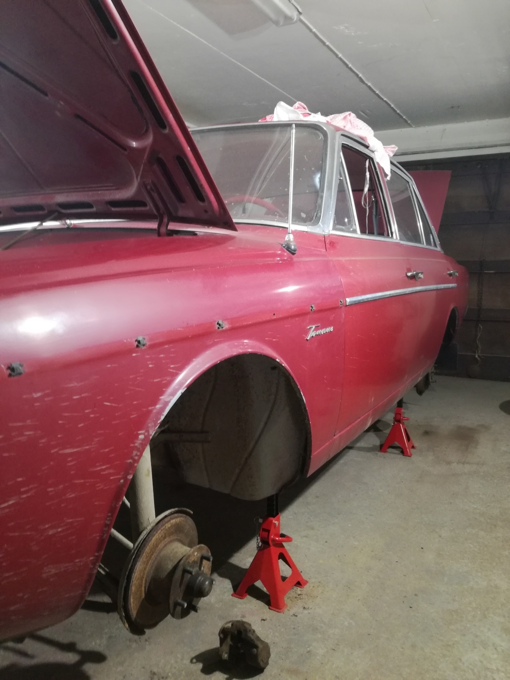

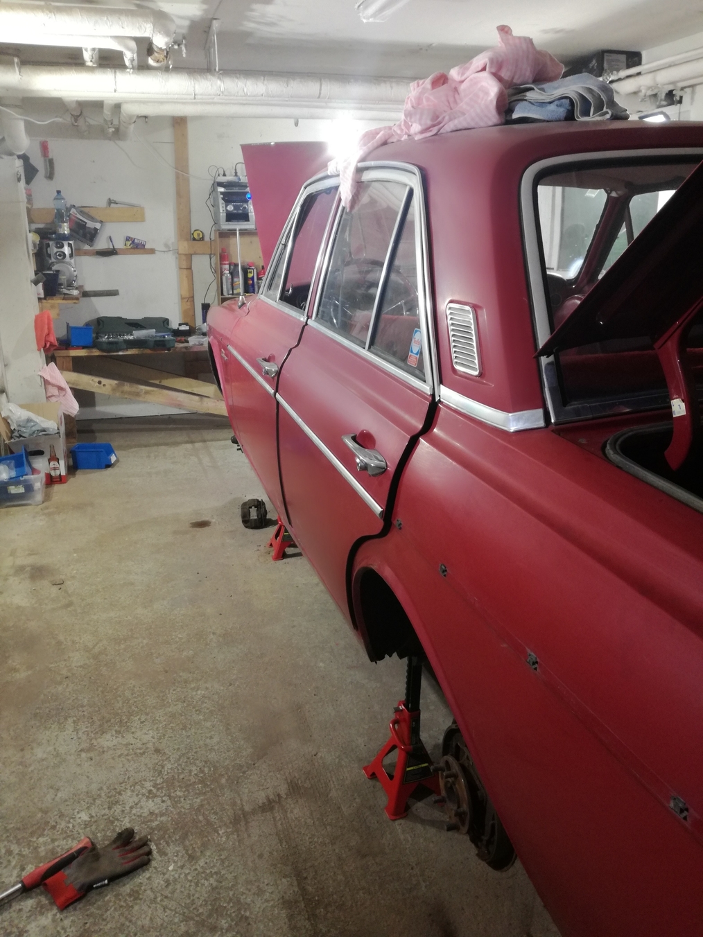

Tere!
   On hea meel teatada, et oleme Taunusega endiselt olemas! Terve aasta auto lihtsalt seisis ja ootas, et leiaksin normaalse garaazi,kus toimetada. Kodus on küll garaaz, aga see on täpselt nii suur, et auto mahub sisse, aga ümber auto toimetama ei mahu. Meil pojaga kardid seal, neid hea putitada.  Ja nii ma siis otsisingi. Ja nüüd siis lõpuks leidsin. Hetkel siis auto pukkidel:
   Esimeseks sai maha võetud väljalase. Sai kenasti ühes-tükis maha ja ka ühes-tükis meistrile saata. Aasta alguses pidi valmis saama. Otsisin pidurisadulaid, aga ei leidnud muud varianti kui tellida motomobilist. Sellega seoses küsimus: lisaks sadula hinnale ( 105.- ) pean maksma deposiiti ( 75.- ), mille saan tagasi, kui vana sadula saksa saadan. On see ok? Endal kogemus puudub. Sadul:
  Hakkasin ka vaipa põrandalt ära võtma. Vaip ise kenasti terve, aga hirmus must ja haiseb. Õnneks vaip kahes tükis, seega suht lihtne pesta-puhastada. Selleks, et vaip kätte saada, tuli põrandalt ära võtta turvavööde kinnitus pesad. Arvan, et turvavööd on paigaldanud kohalik edasimüüja, sest poldid on lihtsalt läbi põranda. Turvavööd ise aastast 1965, valmistajaks FoMoCo. Tegu siis turvavööga, mis käib ainult üle rinna. Taga rihm ainult kõrvalistuja poolel, aga see kindlasti hiljem pandud, tegu siis rullikuga.
  Veel. Kui tellin motomobilist kaupa, kas siis pean iga jupi pealt eraldi postikulusid maksma (kauba hind+postikulu ) või maksan kogu tellimuse pealt mingi summa?
  Vaja ka erinevaid kummipukse liikuvatele osadele. Kuskohast kõige parem otsida-tellida?
