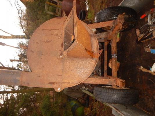

rattad sain kenasti alla ja suurepäraselt sobis vanametallist esiveduse tagasild,keskelt jupp välja ja kokku tagasi keevitatud.see esialgu ajutiselt nii ja edaspidi tuleb ilmselt kaalujaotus paika ajada ja üleliigset rauda vähemaks,aga praegu superhea liigutada.simani pidin tõstukiga tõstma kärule ja maha.rataste laiuse teadlikult sellise,et saab vajadusel haagisele tõmmata ja kus iganes ja millal iganes oksi purustama minna.

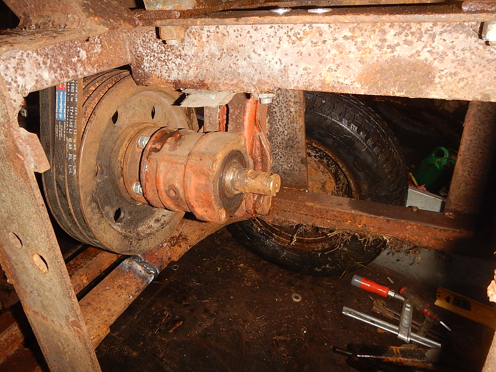

homme saan vast ka pumba sinna võlliotsa paika ja siis saab vaadata juba kuhu ja kuidas õlipaak aretada ja ka söötekolu uue külge äkki.
see rihmaseib.laagripukk koos täiega mingi niidumasina pealt pärit.treial istutas selle võllipikenduse orginaal võllile otsa.
