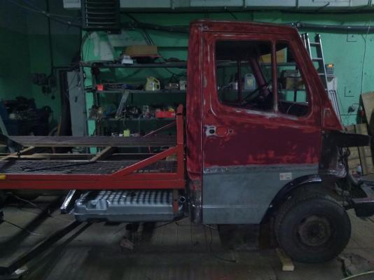

MB 309D puksiir
Paar päeva siis jälle sai pusitud. Kronsad sumpsi ja käsipiduri trosside jaoks uued tehtud ja paigas. Samuti tagumiste amortide ja stabika kinnitused. Plate kinnitamiseks said ka kinnituskõrvad raamile külge. Õhtul tõstsin veel plate ka peale. Siis hea homme platele kinnituskõrvasid tegema hakata. Samuti avastasin,et platel on taga 50mm kalle nii viimase meetri peale. Ma teen natuke platele pikkust juurde ja kaldenurka ka taha. Plate peaks siis jääma mingi max 4450... 4500mm. Siis kenasti kogu pikkus suht passis oleva numbriga kattub (6350mm)
Kõrgsurvepump ja pihustid läksid ka kontrolli. Samuti selgus,et kaks esimest eelsüüteküünalt ei toimi. Ehk needki lähevad kõik 5 uut. Radika võtsin ka maha ja see tundus olema ikka väga lagunenud. Nii,et igaks juhuks läheb see ka uus. Ja kuna esiosa juba lahti,siis panen ka uue termostaadi ning veepumba. Genekas ja starter ka vaja maha võtta ja igaks petteks kontrollist läbi lasta. Genekas vilgutas mõned korrad tuld linnast koju sõittes.
Siis kõik piduriosad ära vahetada koos uute trassidega ja voolikutega. Kütusele ka uued trassid. Esisillas samuti kõik liikuv uus olemas ja ilmselt läheb ka vahetusse. Ja no natuke kenamad juhtmed vedada eest tagumistele tuledele.
Vahepeal peaks ära ka värvima. Ehk lõpp juba paistab. Televusseriseriaalis võtaks see aega umbes max 50 min. Vahepeal jõuaks inimesed veel ka lollitada ja nalja visata. Big Grin Toungue
