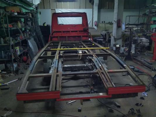

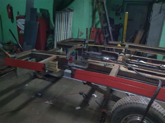

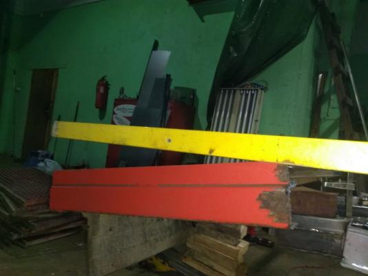

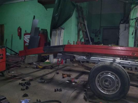

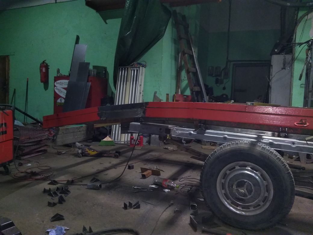

Täna mässasin terve pika päeva selle plate pikendamisega ja nurga valmistamisega. Lõpuks jäi peale versioon kus plate langus algab viimase ristala eest(20cm) ning läheb edasi kahe langusega. Pealesõidu tee ülemine serv on tühja autoga maast 70cm. Plate enese pikkus 4430mm.
Auto enese raam siis langeb ka peale tagumist ristala alla. Kuna auto enda raam sai pikememaks tehtud natuke,siis peab nüüd veel ka lehtvedru kanduri otsi pikendama,et need saaks raami otstega ära siduda. Siis kinnitused tegema ning külge keevitama. Seejärel saab plate pealt jälle maha tõsta. Täna veel avastasin,et tagasillale need raamile kinnituvad kummipuksid panemata. Kui plate maas,saab ka neile sinna mingi hoidja keevitada.
Ja no sellele inimesele kes plasmalõikuri välja mõtles,olen ma elulõpuni tänulik. Uskumatult hea tööriist.
