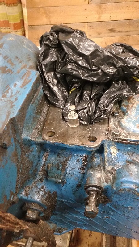

Tere,
Panen väikse pildigalerii eelmise nädalavahetuse tegemistest. Puhastamine, ettevalmistused, traktori poolitamine..
Hüdropaagi tihvt arvas, et on parem kui ta sisse murdub.
Sidurikoda üsna pigine Big Grin Tundub, et tihend on päris kaua mittetöötanud.
Plaanis ongi järgmisena ette võtta vahekast. Tellisin pmkaubamajast vajalikud laagrid ja tihendid:
1) Laager 210 (6210)             50 x 90 x 20     4tk
2) Laager 211 (6211)             55 x 100 x 21   1tk
3) Laager 307-K1 (6307)        35 x 80 x 21     1tk
4) Laager 305 (6305)             25 x 62 x 17     2tk
5) Laager 6-50306K (6306)     30 x 72 x 19     1tk
6) Laager 943/30                                         1tk
7) Laager 942/40                                         1tk
8) SK-tihend 50x70                                       1tk
9) Papptihendite komplekt.
O-rõngad otsin kohalikust poest. Võib-olla jäi midagi jooniste pealt kahe silma ning midagi tuleb lammutamise käigus veel välja aga eks siis ostan need osad jooksvalt juurde.
