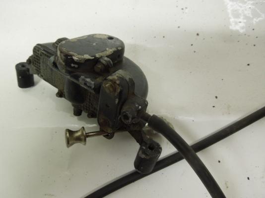

Ma ei tea, kuidas paikneb GAZ AA või MM klaasipuhasti vaakum mootor, kuid GAZ A-l paiknes see kindlasti väljapool nagu eespool alumistel piltidel. Ülemiste piltide GAZ A-l on juba hilisem GAZ 51 vaakum-mootor ja paigaldatud mingite isetehtud kõrvadega aknaraami külge. Originaalne GAZ A klaasipuhasti mootori pilt ka.
Pildilt on näha lülitushooba, mis tuleb läbi spetsiaalse augu klaasi raamis salongi. Käega ajamit kaasa aitamise võimalus puudus.
Vabandust, eelnevatel GAZ A pildil pole siiski GAZ 51 vaakum mootor, kuna puudub käsitsi liigutamise võimalus. Tõenäoliselt on tegu EMKA mootoriga, kuna see asub juba kabiinis.
