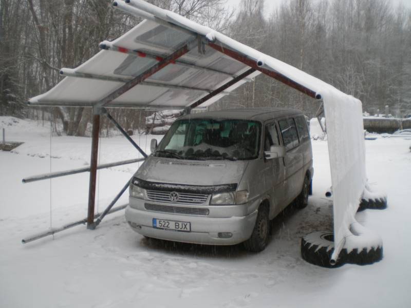

siis järgmine puukuur saab olema edasiarendus sellisest:
Selliseid ongi juba praegu õue peal 2 tk,   hajaasustus...
Rõhud järgmistel sõnadel:   Vundamendita, aluseks veoauto rattad, mis on piisavalt rasked, et minema ei lendaks, vana d104mm soojatrassi torust raam püsib ilusti jäigalt ratta küljes, lääbak-külgsusest pole mingit probleemi, kui midagi niikuinii loodis ei ole.
Roovi toru on d60 tsingitud 6 meetrine "liiklusmärgi toru"
Katteks kasutatud 2 tk 6x3 meetrit  PVC reklaamid, mis ei maksa suurt midagi ja kestavad juba aastaid üllatavalt väga hästi. Kui pilt seespool siis  väljast viisakas ja valge.
Tuulepoolne üks külg on kinni ja tundub, et ka puukuuriks ei olegi rohkem vaja.   Loomulikult pole probleemi ka kõik seinad ja otsauksed teha kui parem varandus peita on.  Teisel on torusid katusel 8 asemel 5, ja kannab küll.
P.S Oleneb muidugi kohast ja soovidest aga minu arusaama kohaselt igapäeva kasutuses auto garaazi ei vaja, katusest on maajailm. Kui just garaazi uksed puldiga ei käi, rääkimata köetavas garaazis toimuvast igakordsest sulamisest-kuivamisest.
Remondi ja töökoja teema on loomulikult midagi muud.
