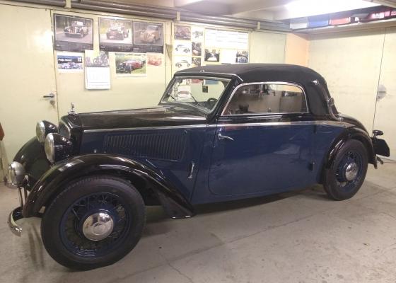

Väliselt on auto peaaegu valmis, kuid pisiasju on veel hulgim teha. Õnneks on veel veidi aega.
Viimaste detailide külgekeeramine on kõige meeldivam, aga samas ka lõputa tegevus. Näiteks lävepaku alumiinimiumist katete tegemise etapid:
1. leida sobiv alumiiniumplekk
2. lõigata plekk lävepaku mõõtudega sobivaks
3. koolutada plekk lävepaku kujule vastavaks
4. leida sobivad läätspeaga kruvid
5. puurida kinnitusaugud pleki ja lävepaku sisse
6. uputada kruvipead pleki sisse (alumiiniumplekile saab eda edukalt teha sama kruvipeaga asetades pleki kruvi otsa ning lüües tagantpoolt sobiva läbimõõduga toruga pleki kruvi ümbert kruviga samasse kujusse). Oleme proovinud ka spets rakiseid teha, kuid kuni 1mm alumiinimiumi puhul töötab selline lihtne viis kõige paremini.
7. poleerida kruvipead
8. poleerida katteplekk
9. kruvida plekk kinni
Ühtekokku 2*11 kruvi + 2 lävepaku plekki, st 24 erinevat detaili tuli korduvalt nõppude vahelt läbi lasta. Sellel autol on 15000 +/- 1000 erinevat detaili.

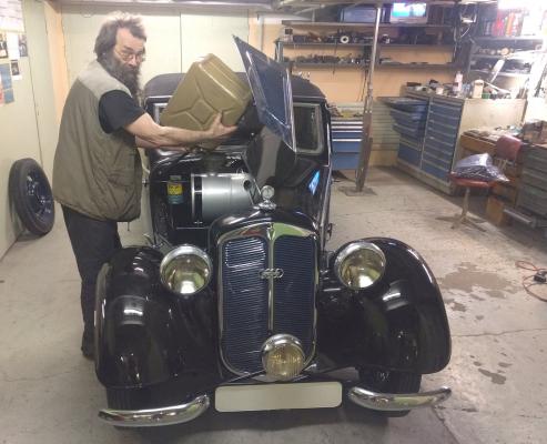

Igatahes on nüüd kütus ka paagis ning kraan uuesti tihendatud.
Suurim mure on hetkel värviga, mis mingil põhjusel bensiiniga kokkupuutudes läheb matiks. Värv on Standox ning maaler väidab, et on kõik õigesti teinud. Loodame peagi selgust saada.

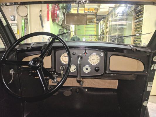

Armatuurlaua pidime lahendama selliselt, et paikasime vana laua epoga kokku ja sobitasime näidikud-nupud õigetesse kohtadesse külge. Maaler lubas küll aaderdamisele sarnase mustri peale saada, kuid rohkem kui aasta kestnud katsetuste järel andis alla ning nüüd on armatuurlaud lihtsalt värvitud. Otsime ikka originaali.
