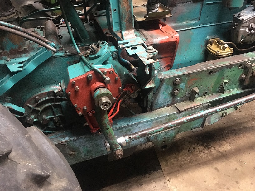

Projekt: JUMZ 6KL EO2621 - V2
Panen natukene vananenud pilte üles. Tehtud enne selle nädalasi toimetusi töökojas.
Paak mis sai otsitud aga ei sobinud mulle:
Saha silindri torustiku ja sõrmede ehitus. Sõrmed olid kulunud ja loks torustiku otstel sees.
Suur hüdropump paigas. Otsin jätkuvalt pildilt puuduolevat toru.
Roolivõimendi kokku laotud ja ca pooled jupid vahetatud.
Üldilme enne möödunud nädala toimetamisi oli selline. Nüüdseks küljes ka poritiivad ja enamus põrandast ehtiatud. Need pildid uuel nädalal.
