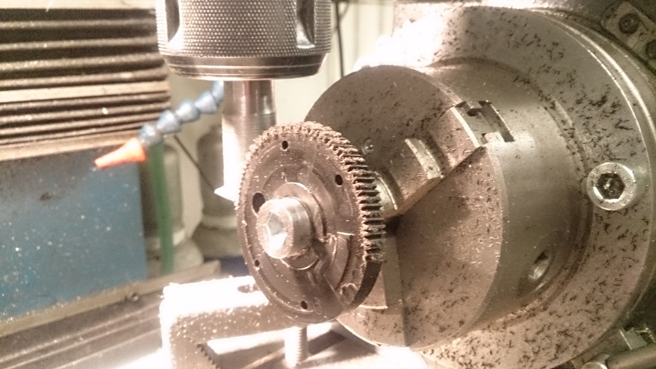

5 kraadi hambale kallet:
0 koht paika, 1,5mm hamba sügavust ja hakkasin pihta.
Loomulik ju, et 98 korda 45 auku keerates eksida ei tohi mitte ühegagi, muidu ei jöua esimese hamba juurde täpselt tagasi. 45 auku lugema iga kord muidufgit ei pidanud, selleks see sektor abiks ongi.
