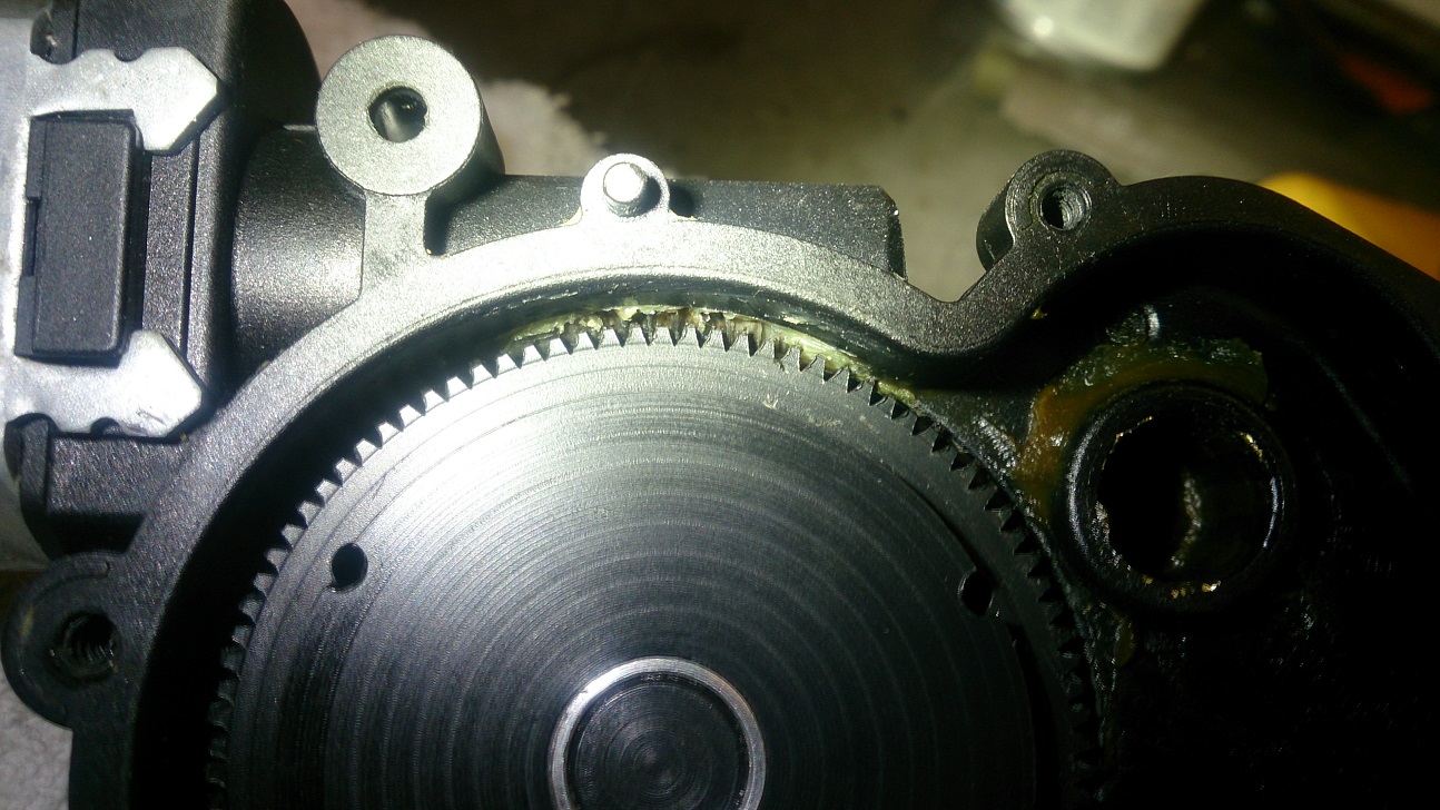

Kui hambad välja freesitud, siis pisut puhastust ja pleki paikapanek.
Istus nagu valatult Smile
Ennem viimast freesimist, tegin ka testi, kas toimib üldse. Hambumine kena ja pöörleb küll:
Peale kinnituspoldi modifitseerimist freesisin ka hoovastiku jaoks ruumi hammakale.
Kogu krempel tagasi kokku ja ootab autokülge panekut, et siis juba koormuse all testida.
Eks näis, kaua siis vastu peab.
