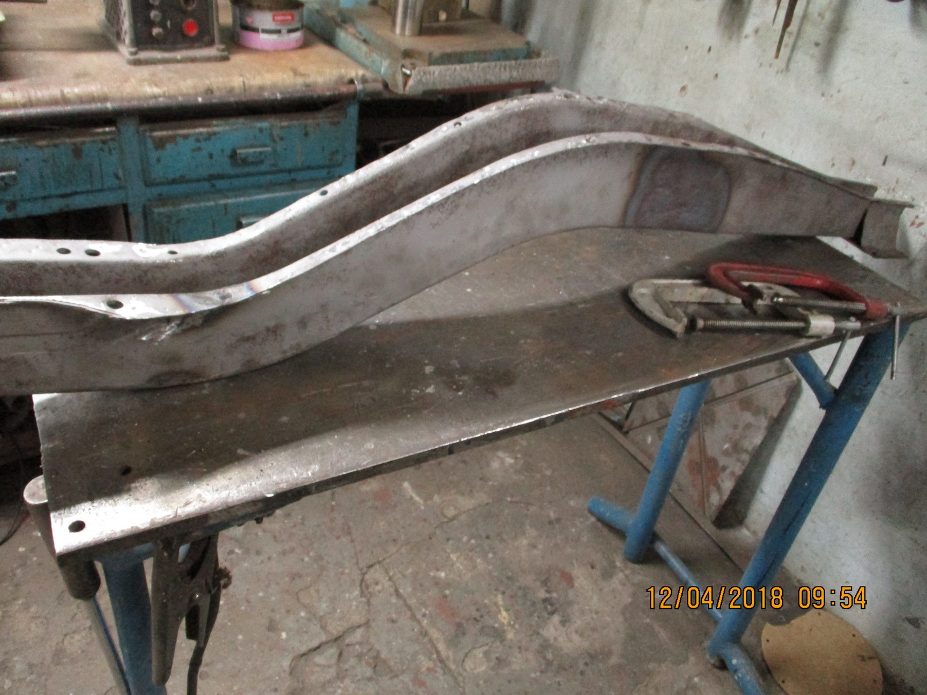

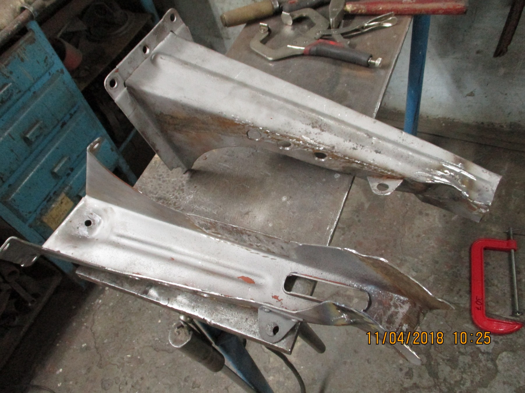

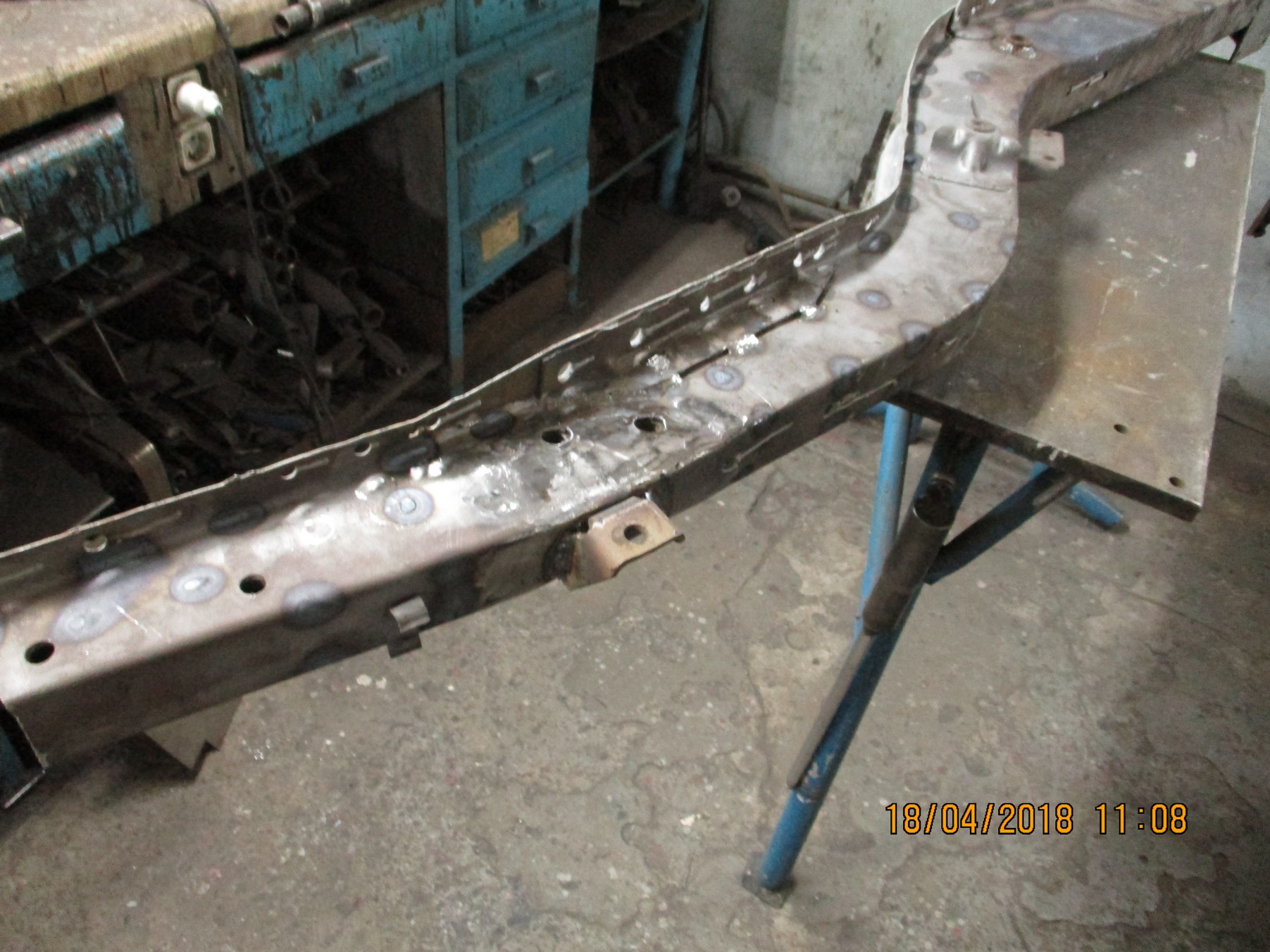

Niisiis, peale päringuid saadeti siis mõned pildid. Asi liigub ikka teosammul ja nagu ma siin eelnevalt kirjutasin, tegeldakse ka muude asjadega. Tööde algusest on möödas pea 7 kuud ja lõppu veel ei paista. Viimased pildid olid saadetud 10-nda Aprilli seisuga. Pärast seda on keskendatud esimeste poolraamide renoveerimisele.

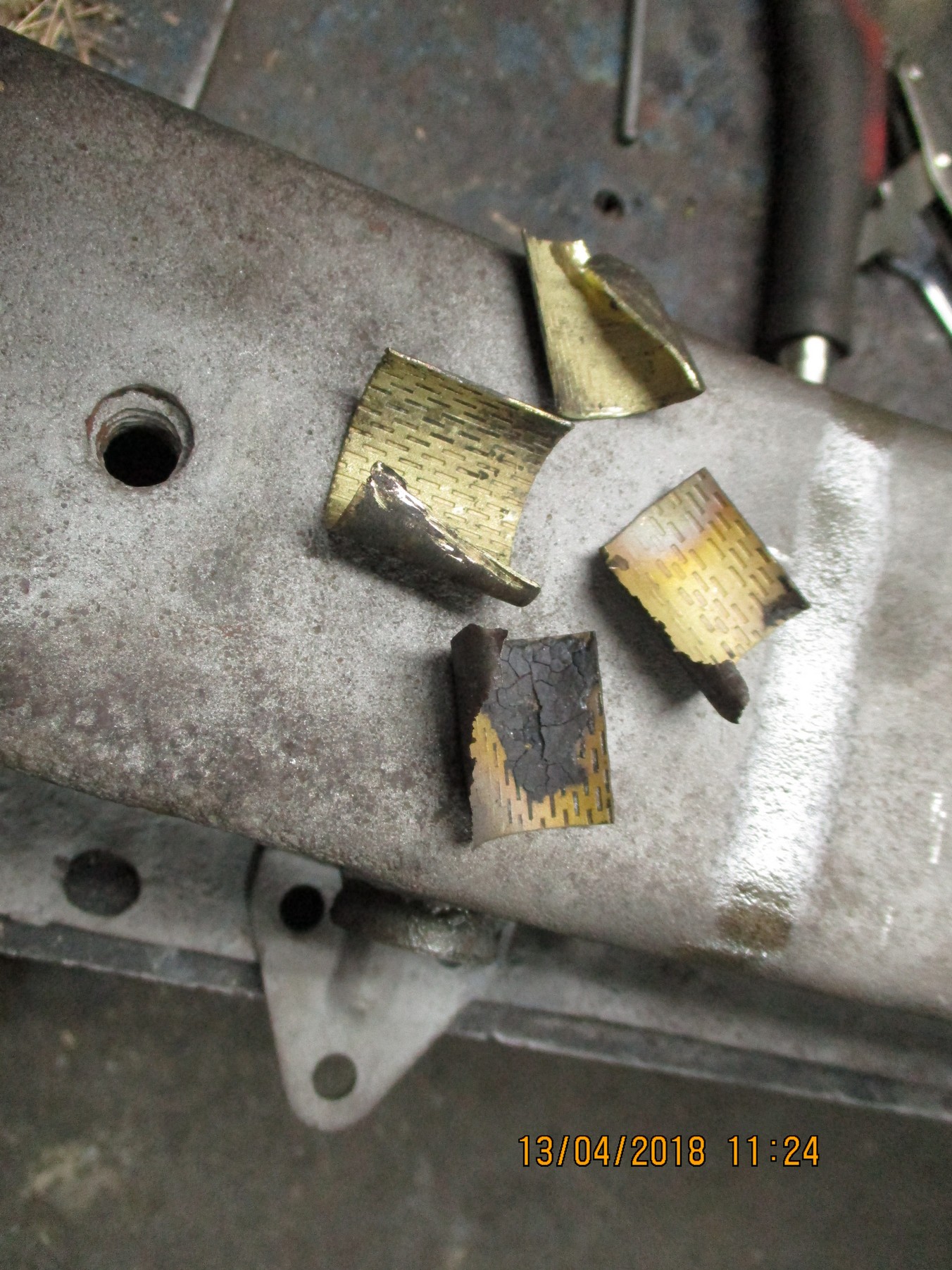

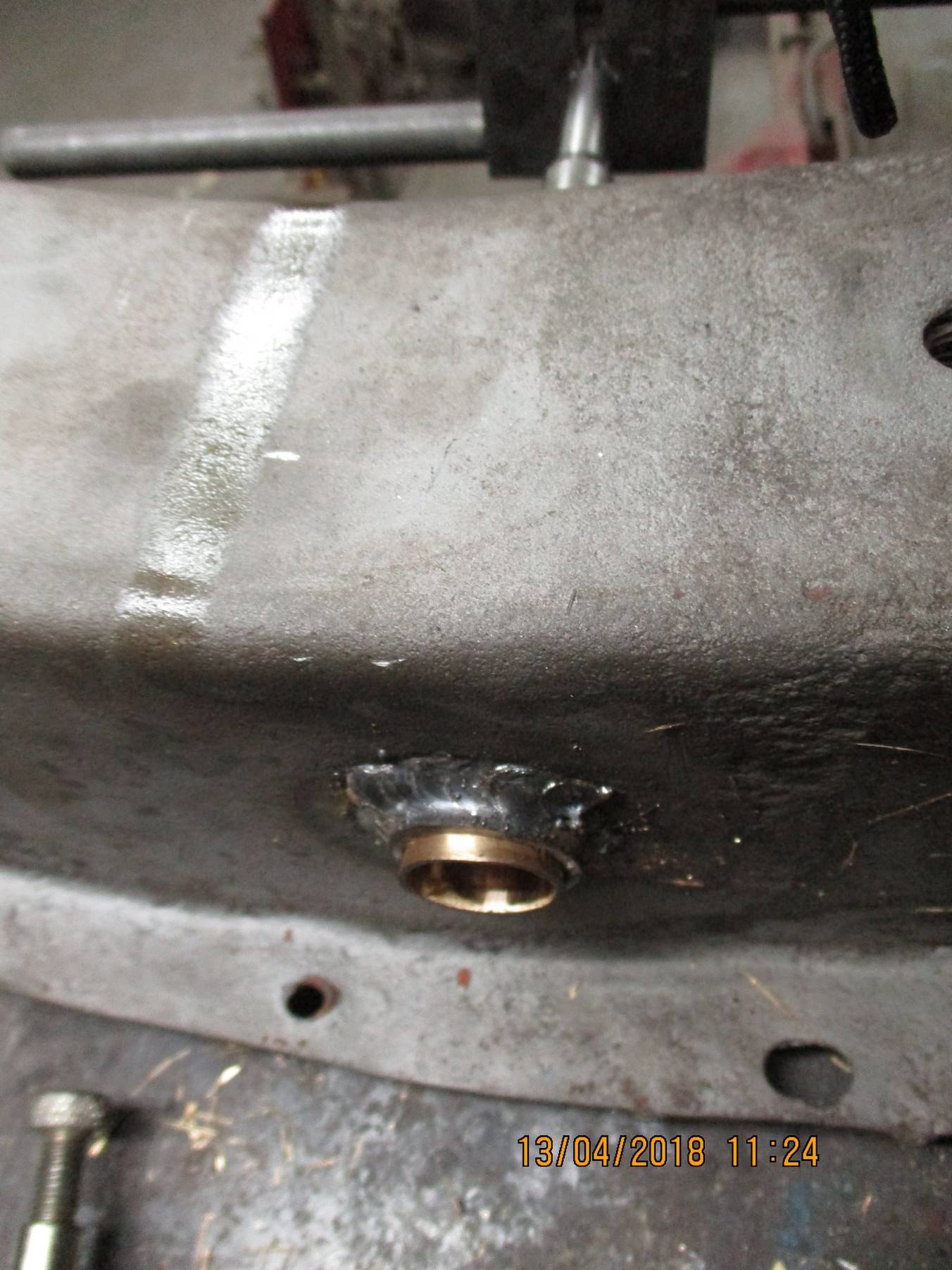

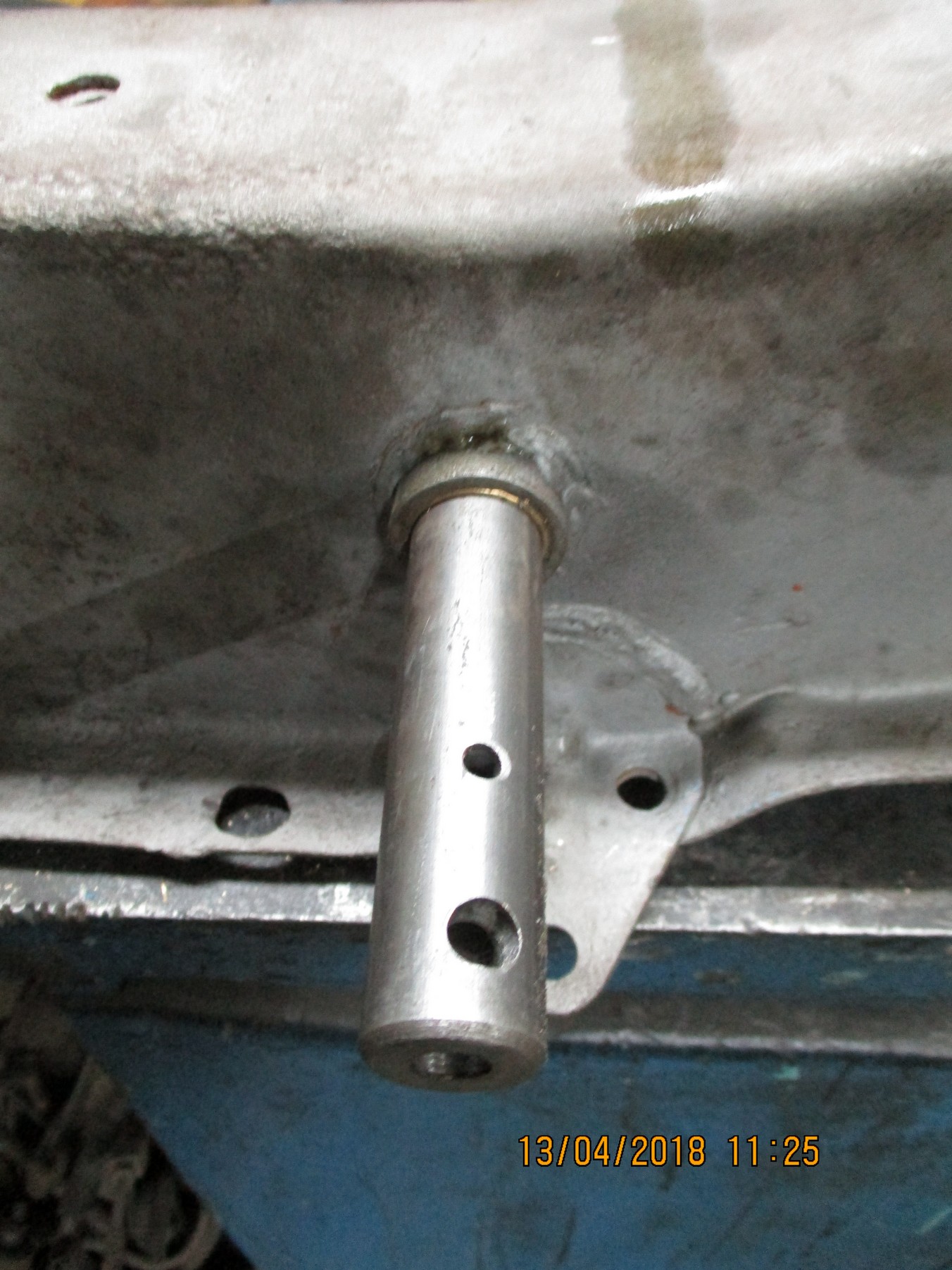

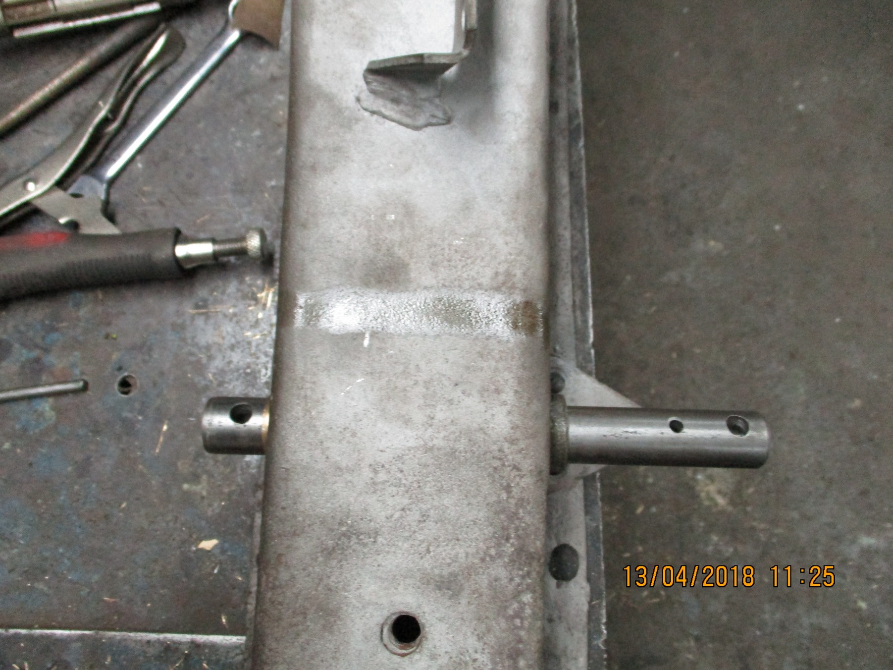

Kunagi on lõtke parandatud niimoodi. Nüüd aga uus puks sisse, hõõritsaga üle ja uus võll paika.

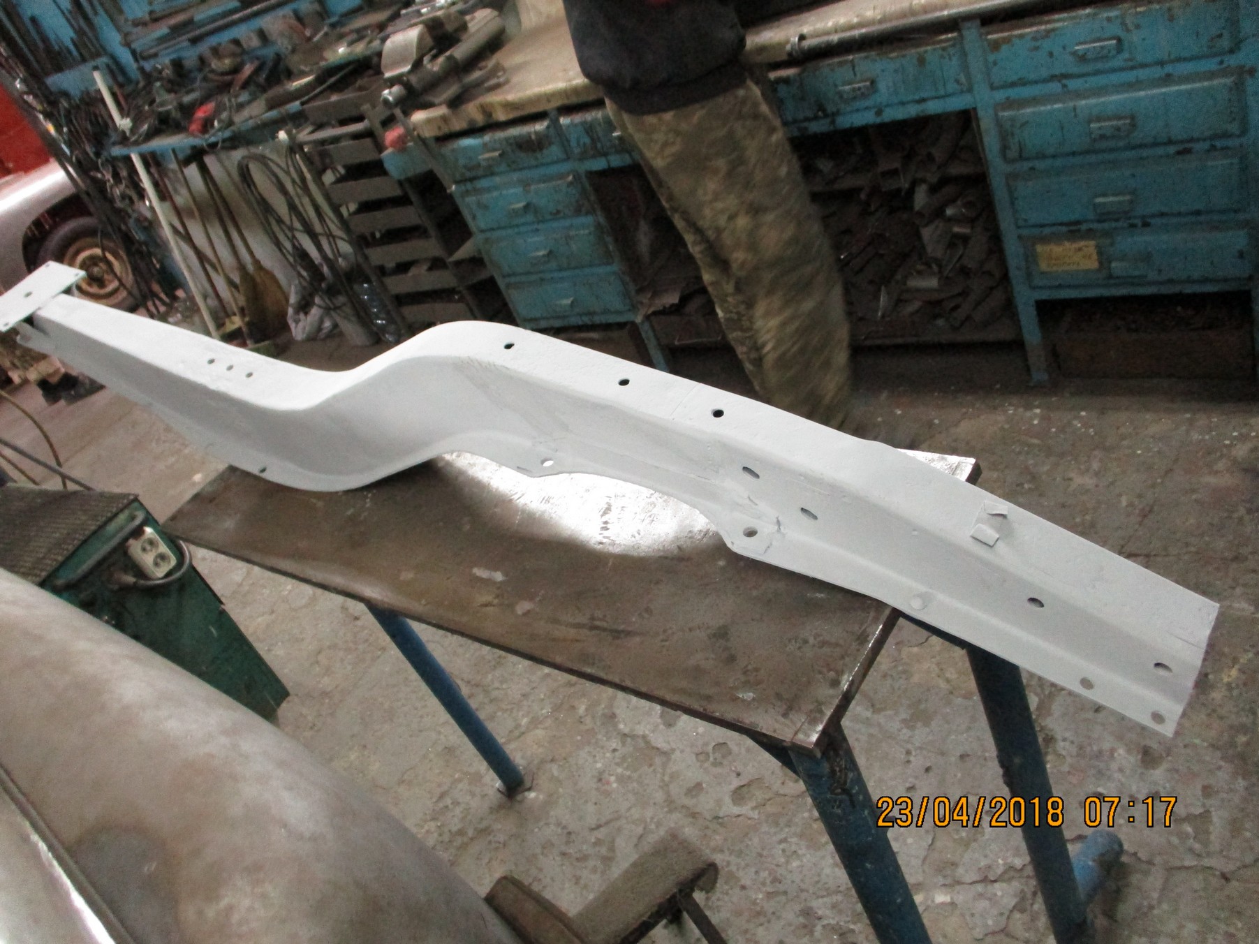

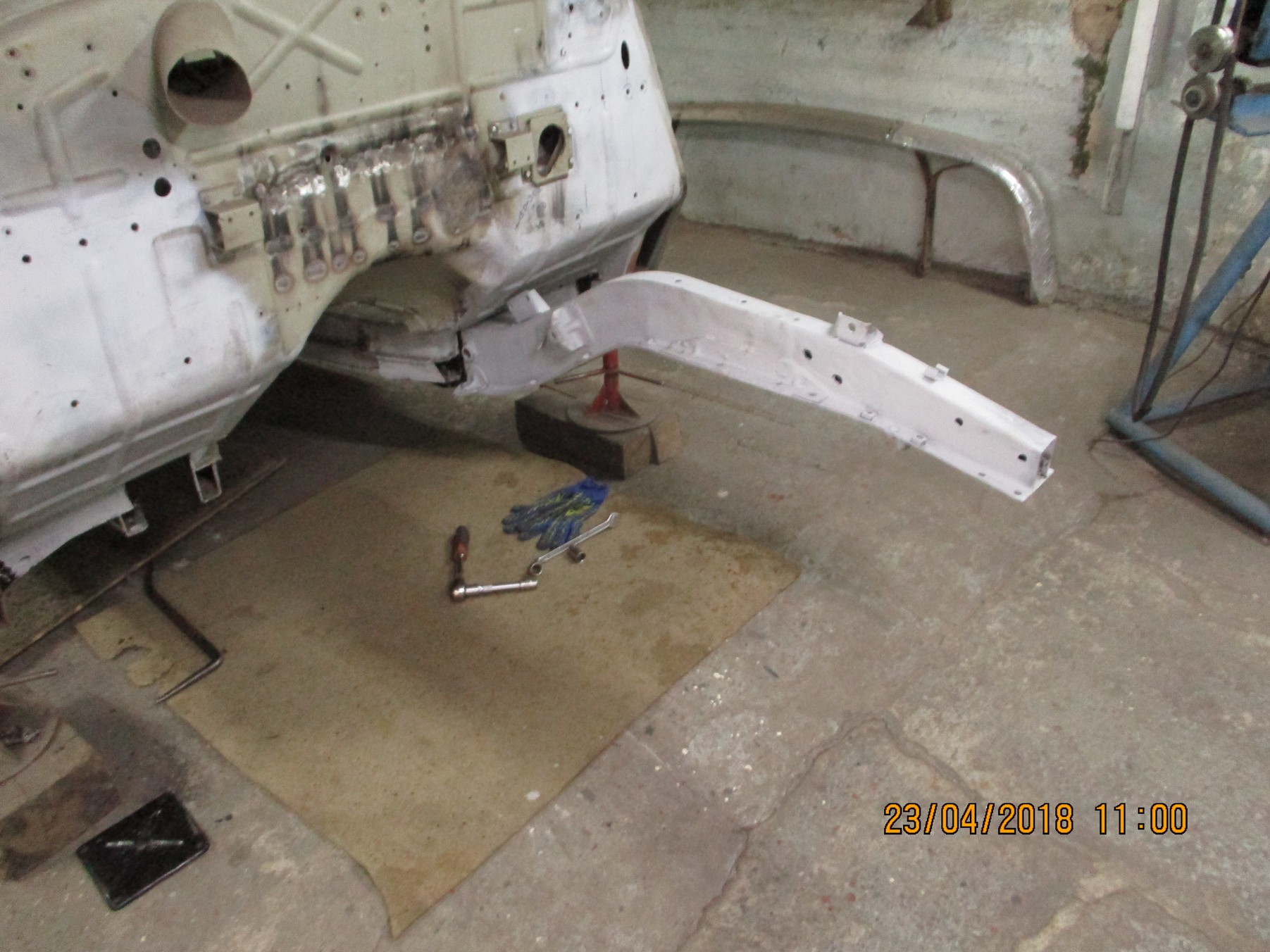

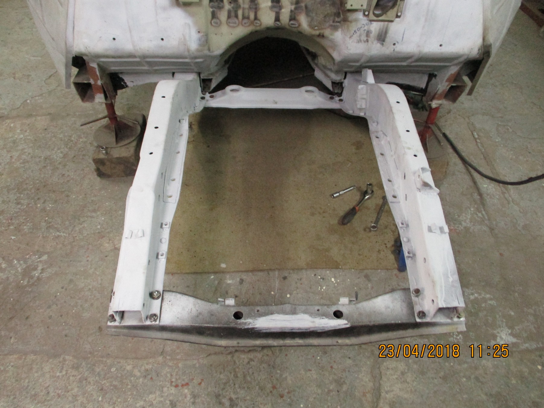

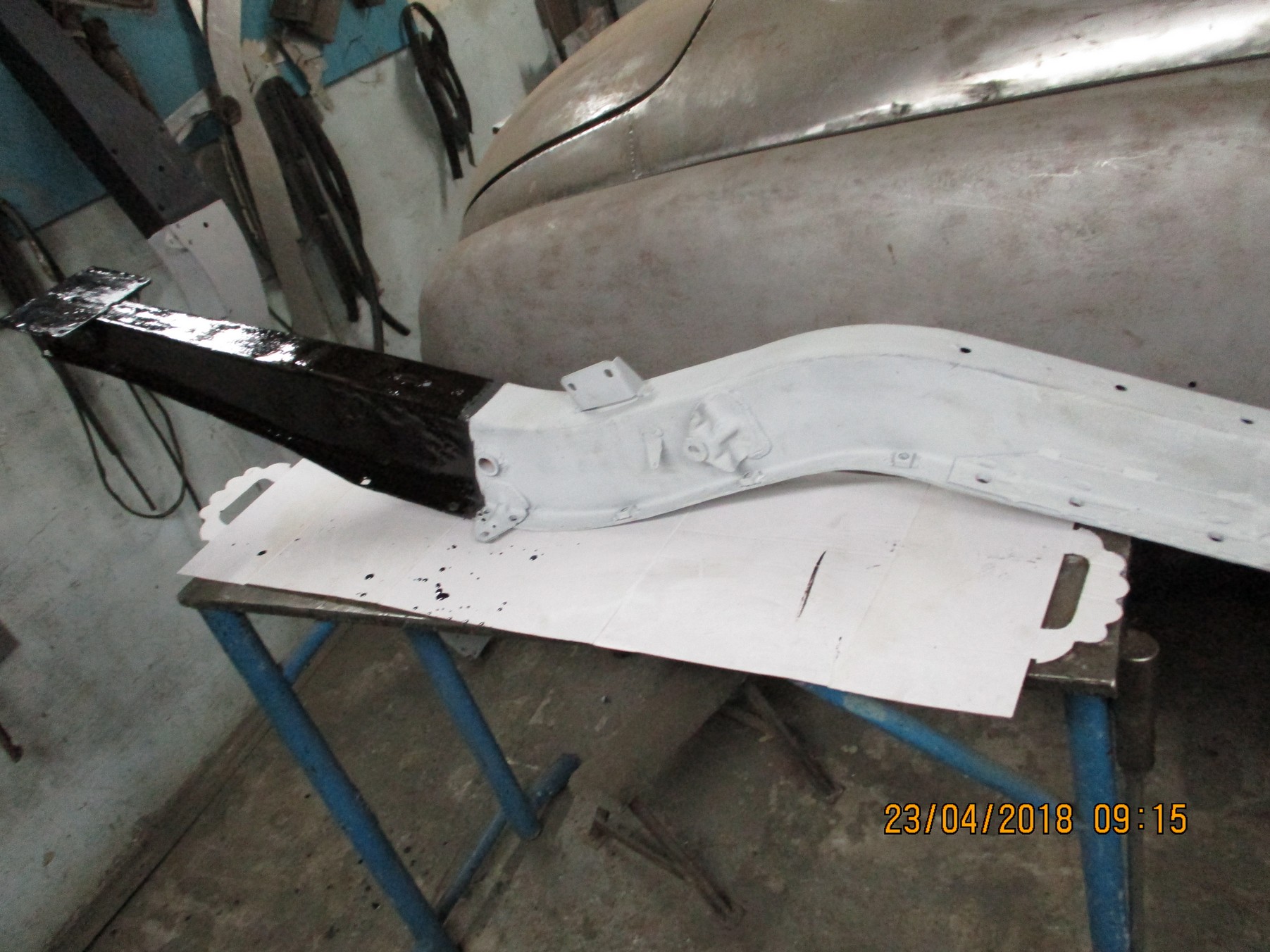

Poolraamid komplekteeritud, krunditud, paigaldatud.
