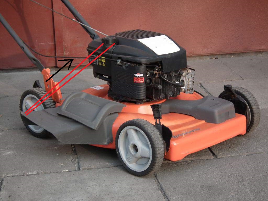

(10-05-2018, 21:11 PM)raivo45 Kirjutas:  ...Kui koos väljaviske koluga niita siis koguneb muru väljaviske augu juurde kuni ta umbes on. Kui kolu ära võtta ja klapp kinni panna ehk multšida siis koguneb muru niiduki põhja alla kuni see kõik umbes on ja enam edasi niita ei saa...
Pole kogujaga masin. Umbes täpselt selline.
Endal oli sarnane jama analoogse masinaga kui muru liiga kõrgeks oli kasvanud nt. vihmaste ilmade tõttu.
Siis tegelikult peaks niitma enne kõrgemas seades ning pärast alles madalamas seades. See on isegi niiduki kasutusjuhendis täiesti ära toodud, et nii toimida kui kõrge muruga täis viskab.
Kuna mina kaks korda niita ei viitsi, siis mul aitas kolu ja mootori vahele traadi lisamine (täpsemalt teise otsa kinntasin bensuvalamise toru ümber) , millest sai "kolu" kõrgemale timmida võrreldes algseadega. Lisan ka enda masina puhul tehtud ja töötava "skeemi":
On ka nii juhtunud, et muru nii kõrge, et isegi kolu ei anna timmida piisavalt kõrgele. Siis tõmban selle sama klapi analoogselt traadiga täiesti lahti ning niidan niimoodi. Siis muidugi ise ja ka kõik kohad murutükke täis, aga mina eelistan ühekordset ajalist võitu mitu korda niitmisele.
