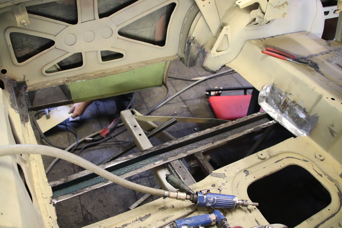

Pagasi põhjast ka kahjustatud kohad välja. Peamiselt on probleemsed kohad need, kus oli keevitatud alused ja kinnitused täiendava aparatuuri jaoks.

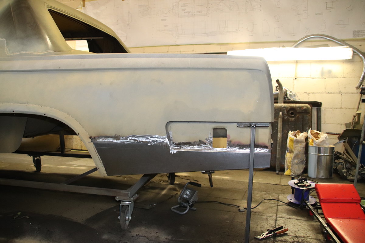

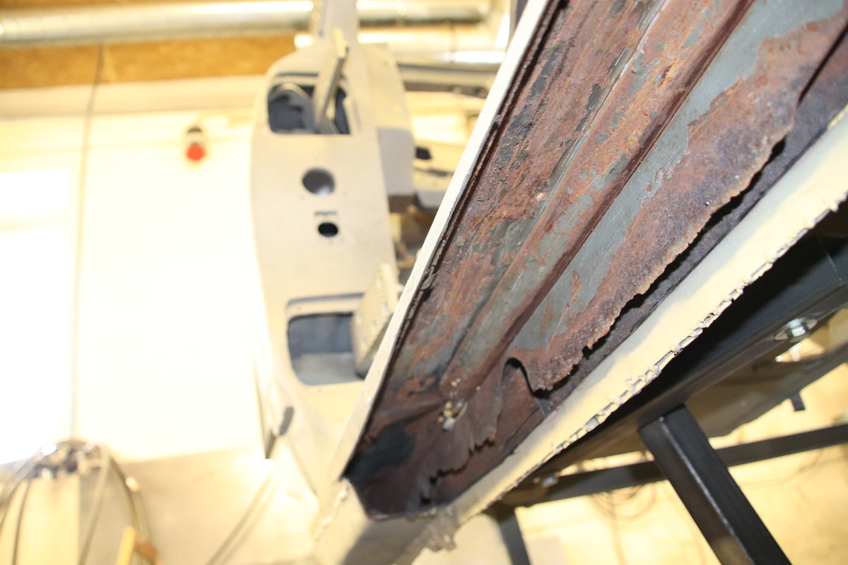

Maha sai lõigatud külje karbid. Midagi head pole aga midagi hullu ka mitte. Paistab, et seltsimehed pole suvatsenud erilist roostetõrjet oma esindus autodele teha.
