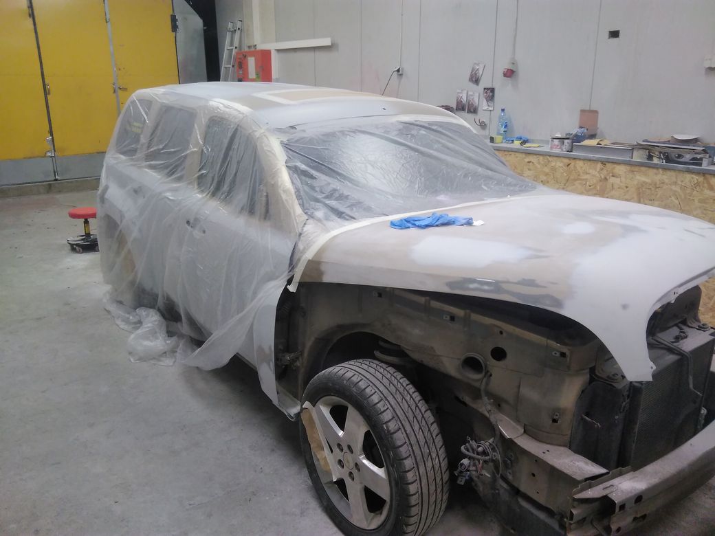

Üks hoopis teistsugune projekt- HHR woody wagon
Järgnevaks sai klaasiga puhtaks lastud uste servad ja tagaluugi serv samuti. Haljastele kohtadele läks EPO peale. Siis juba natuke pahtlit ja täitekas. Ehk tavaline värviks ettevalmistus.
