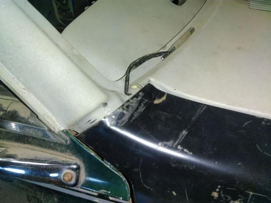

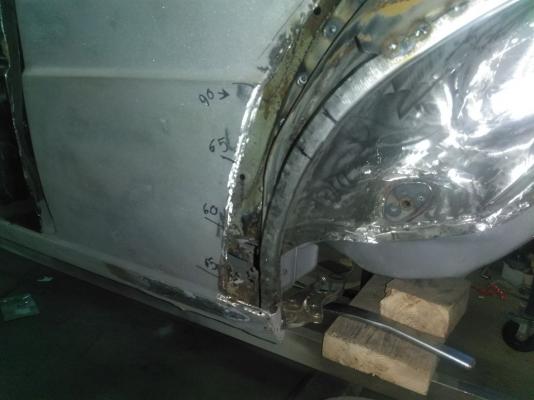

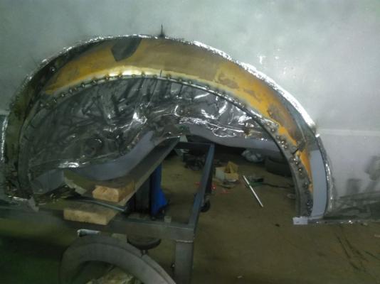

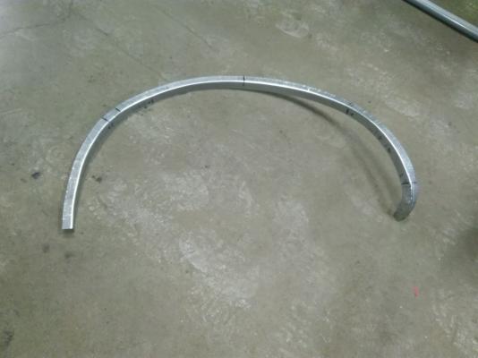

Nüüd sai siis vaikselt jälle edenema asja. Panin esitiivad prooviks peale. Muidu klappisid kenasti aga no aknaposti juurest olid ikka päris valed. Aga pole hullu ja saab heaks. Parem külg klappis ka kenasti ja võib suurtes joontes rahule jääda. Vasaku rattakoopa jaoks sai hangitud ka kasutatud koobas. Kahjuks osutus ka see päris pudedaks aga siiski,sai sealt kasutada suuremat osa välimise koopa kaare osa. Koopa serv oli ka täiesti olematu ning sinna sai tehtud uus sisemine serv ja see ka kohale punktitud. Selle kõik nüüd kinni laseb saab edasi minna karbi tagumise otsa juurde. Või õigemini koha juurde kus see peaks asuma Smile
