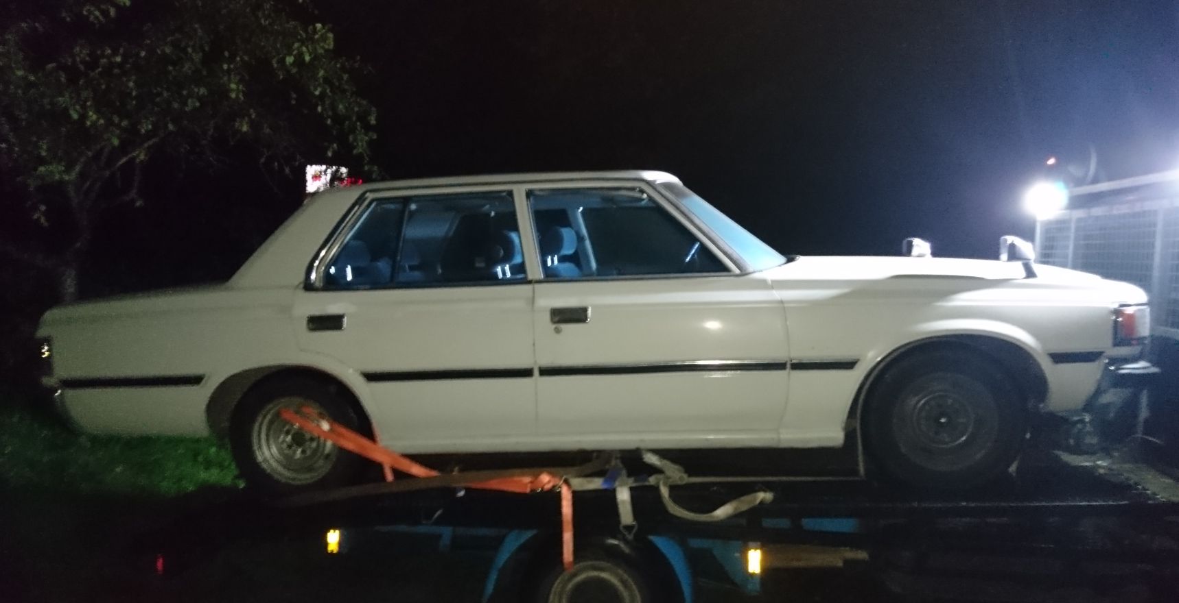

MS110 ehk bensiiniõgard kolis põhjast ära lõunasse.
Pikema teekonna veetis igaksjuhuks veoki turjal ratsutades, kuigi treilerile sõitis ise.
