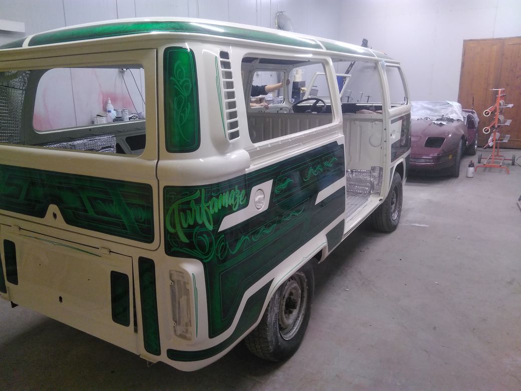

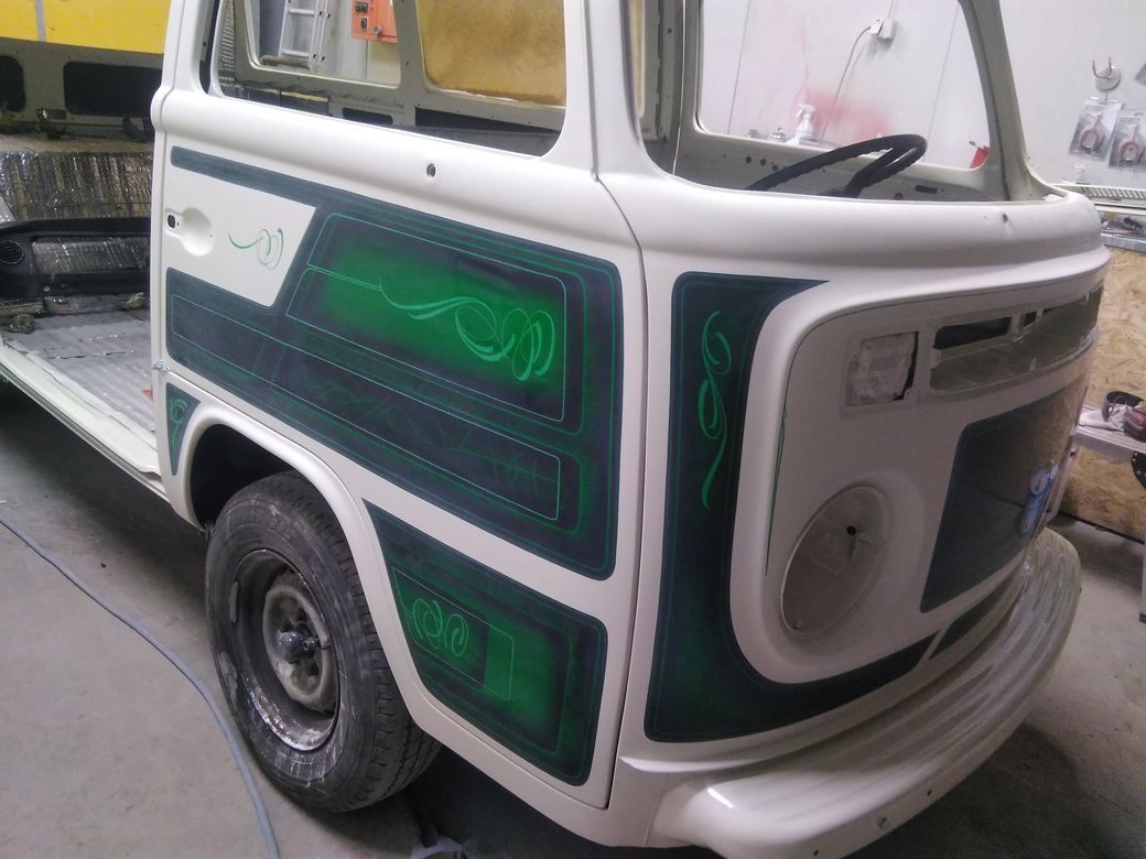

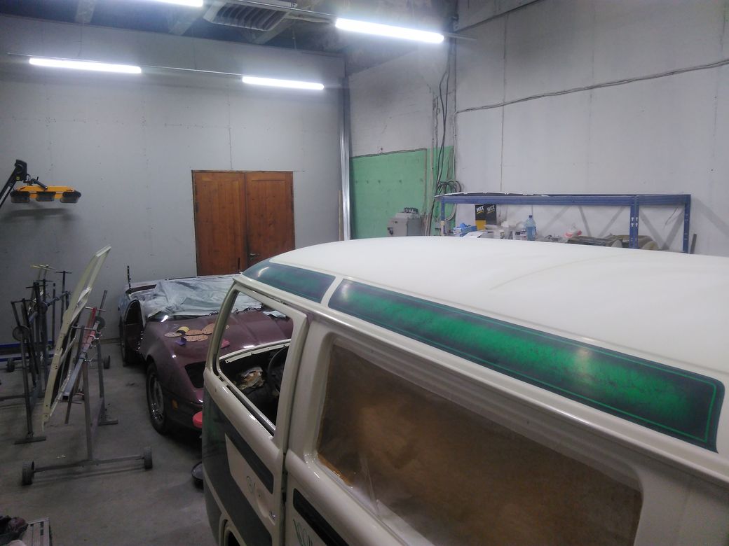

Ja läheb siis teisele ringile. Kuna esimene kord sai lakitud suht õhukeselt,et ei tekiks mingeid reaktsioone 1K värvig, siis ei saa kasutada ka lihvimis apastraati. Nii,et täna ja ka tükike homset möödub kenasti karukeelega möllates. Eriline maasikas muidugi katus Smile Hiljem juba saab suurema osa teha elektrilisi abimehi kasutades.
