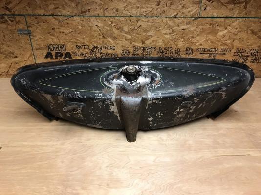

Panin siia võrdluseks ka Ford A paagi ja rooli kinnituse. Selle järgi on küllalt lihtne Vene 99% Vene originaalsete GAZ A-de päritolu tuvastada. Tavaliselt ei pöörata sellistele pisiasjadele tähelepanu. Ja kui pööratakse, siis piirdutakse kõrvade mahalõikamisega. Kogu kupatuse eemaldamiseks on vaja juba suuremamahulist ettevõtmist.
Parempoolne kõrvake on õhuklapi hoova kinnitus. See millega Taavi hädas on. GAZ MM-l aga seda pole ja süsteem teistsugune.
