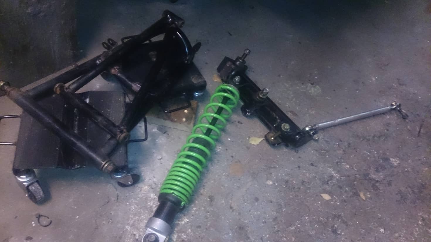

Möned nokitsemised olen ülesse jäädvustanud ka, kuid neist hiljem. Hetkel sattusin probleemi ette, milles vajaks abi, kuna jään jänni:
Olles teada saanud, et kogu see masin on toll-möödus, oli väljakutse seda hooldada veelgi pönevam. Aga sain ka teada, et selle varuosad on köik kordades kallimad kui Suzukidel.
Nüüd olen järjega amortide (esi) juures:
Siis sain ka teada, et tollel on amordid samuti tollmöödus. Amordid aga puhta tühjad ja tihendid kövad.
Nüüd otsingi uusi tihendeid.
Kas keegi oskab öelda, kust ma vöiksin leida tollmöödus mansette ja tihendeid ?
Ja ma ei mötle mitte üldse aint Eestist, ma ei suuda neid e-bayst ka eriti leida ... vöi siis ei oska.
mansett säärele: 0,500 x 0,802 x 0,203 tolli
tolmutihend: 1/2 x 3/4 x 1/8 tolli
o-röngas, no seda möötsin nihikuga: 12,5 x 17,2 x 2,8 mm
