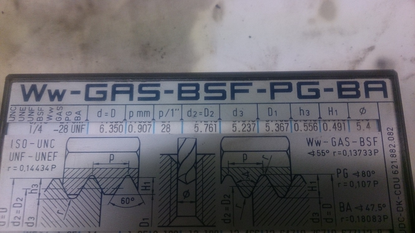

M6x1 keermega niplid olid otsa saanud, seega 1/4''-28 UNF niplid külge läksid. Vastav keermepuur täitsa olemas.
Tabeli järgi, tuleks auk ette puurida 5,4 mm puuriga .... seda mul pole. Keermepuuril endal on aga peale graveeritud 5,5 mm puuriga auk teha, see ka valitud sai.
