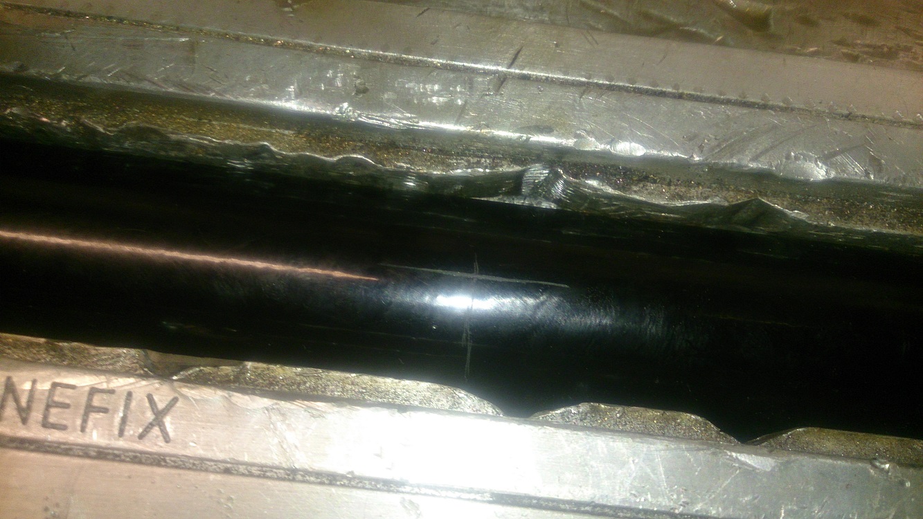

Alustasin alumisest ööts-hoovast.
Möötsin välja koha, kus nippel on keskel ja nurgaga nii, et mugav oleks ligi pääseda (kahe öötsa vahelt). Märkisin ära:
5,5 mm auk sisse, mahtus sinna vahele ümber-nurga trelliga kenasti:
Servale väike verseng sisse:
Keere sisse:
Keere olemas ja nippel paika.
