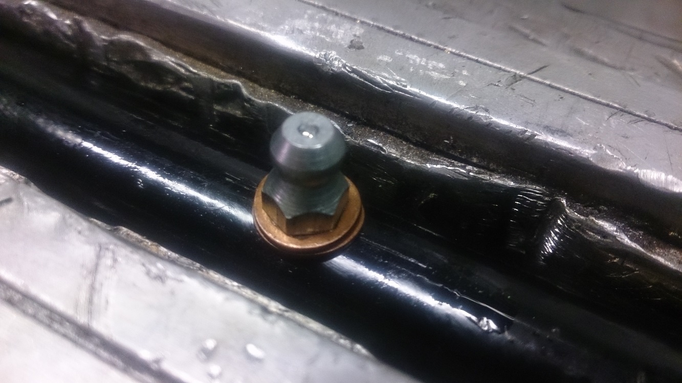

Pole hullu kedagit.
Ülemise öötsa toru on peenem.
Kuna niplit ennast keermepoolt madalamaks teha ei saa (sest sellel vedru sees sulgurkuuli jaoks), et ta vasta distantstoru ei läheks, panin talle kaks 1 mm-st seibi vahele.
Nii jäi nipli otsa ja toru vahele piisav pilu:
