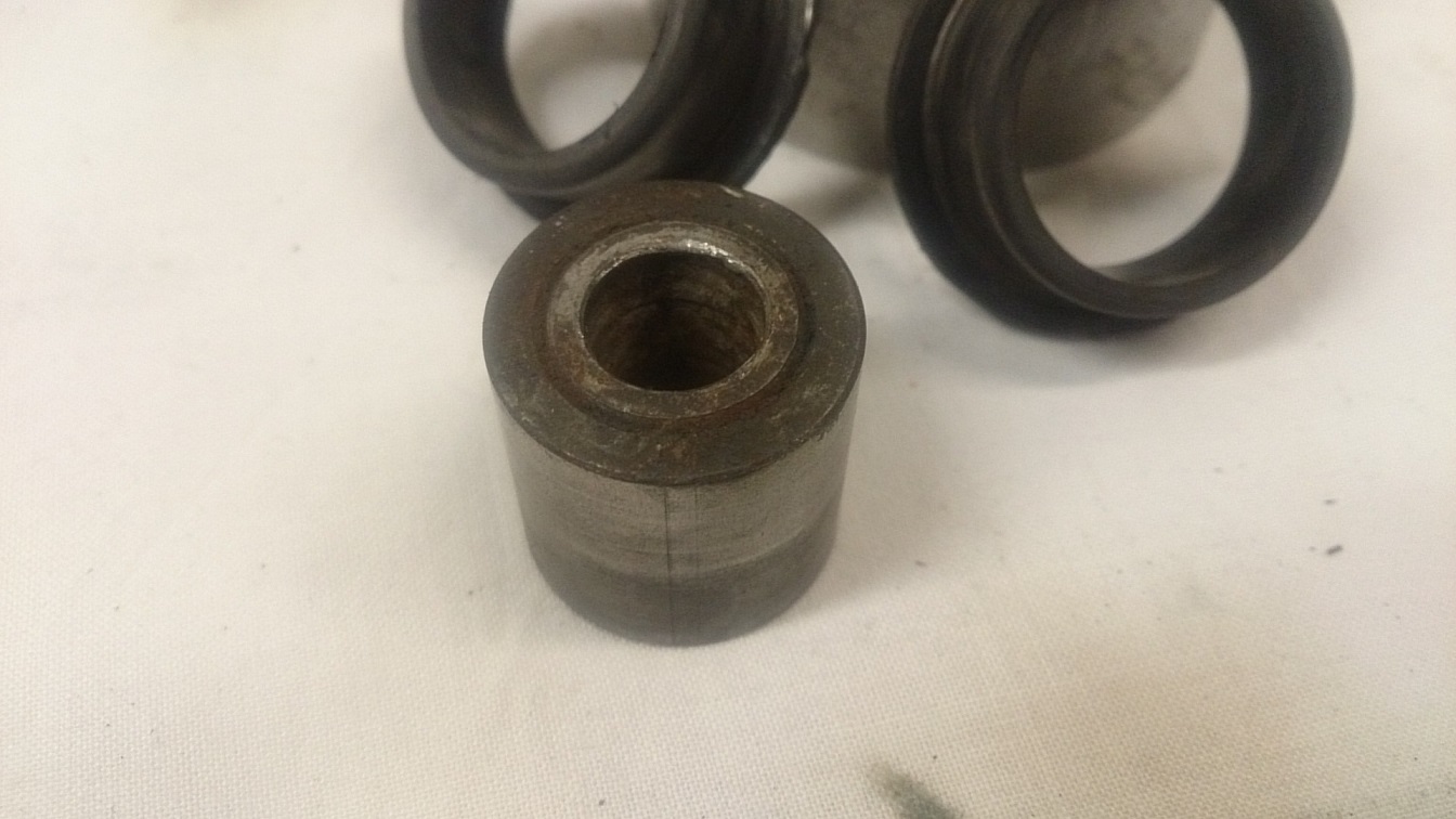

Otste kinnituspuksid olid vanast määrdest tösiselt kinni jäänud. Tundub, et kogu kinnitus liikus plastik-pukside najal hoopis, mis on löökide lja painete leevenduseks, kuid mitte liikumiseks möeldud.
Vabastasin metallpuksid omavahel, puhastasin ja määrisin.
