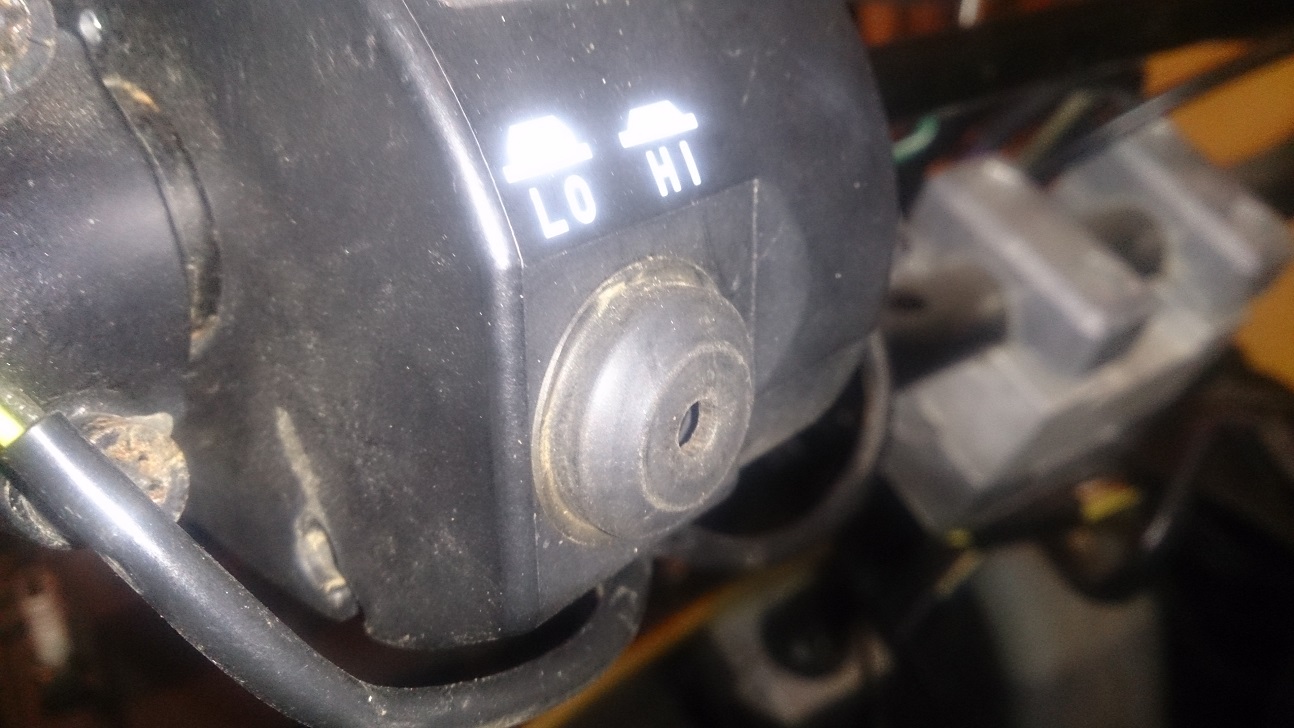

Vasemal asub tulede ümberlüliti kaug-lähi nupp. Nuppu aga seal ei paistnud olema, vaid kummikate oli järgi:

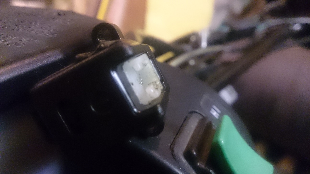

Vötsin siis lüliti seest välja ja uurisin elu-olu. Puudu on vars, mis läbi plastiku lülitini jöuaks ja samas tihenduks lumekindlalt kattekummiga:
Tükk aega pusimist ja möötmist, ning sain löpuks puuduoleva vajaliku vidina joonise valmis. 6mm polt mahtus liugur-avasse sisse loksuga, ümardasin selle siis mingi tollmööduks ringi 6,3mm (hiljem selgus, et suht täpne tuligi, pidin pisut liivapaberiga poleerima liugpinda varrel).
