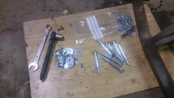

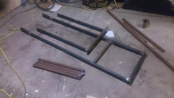

Rakise raamid valmis:
Poest sai valitud just nii pikad poldid, et poldi sile osa jääb sinna, kus liikumine toimub. Keere vaid viimasele seibile ning mutrile:

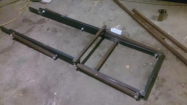

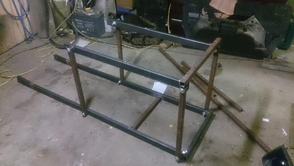

Painin alumise ja ülemise poole kokku, toimib kenasti:
Hetkel nuputan pisut seda töstemehhanismi osa, kuna valitud käpp ei ole päris ideaalne sinna. Erinevaid variante on peast läbi käinud, eks näis, mis pinnale jääb.
