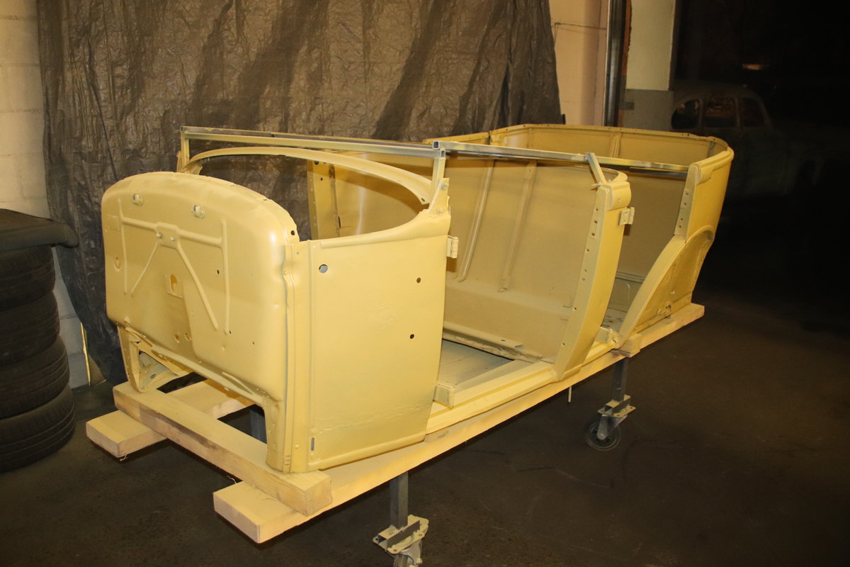

Liigume siis raami juurest kere juurde, mis sai ka pritsitud ja krunditud. Mõned paigad, peotäis ussiauke, ei midagi kohutavat.

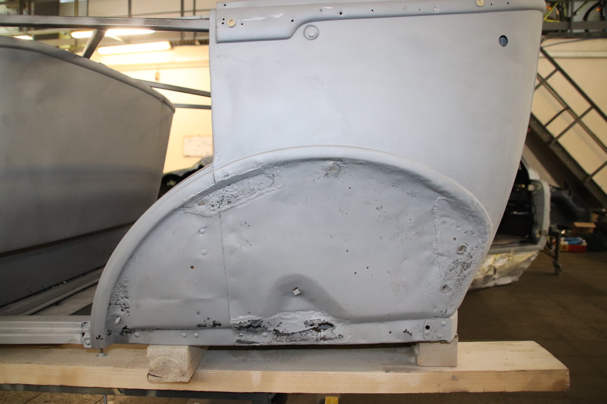

Uste väliskülgedega võib üldiselt rahule jääda, ainult alaäärtes on näritud natuke.

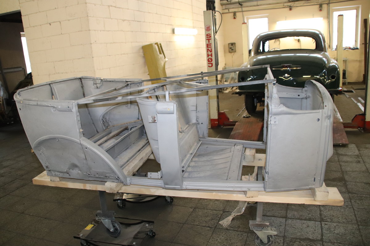

Siis sisekülgedega on midagi kummalist juhtunud.
Tagumine vasak tundub hea
Aga teiste kallal on muistsed sepad imelikke asju korda saatnud. Millegi pärast on kogu südamik välja lõigatud ja siis tagasi pandud või asendatud ja tagatipuks ka arusaamatuid tugevdus latte juurde keevitatud.
Eks neid tuleb natuke uurida ja siluda, kuigi avalikkusele jäävad need varjatuks, siis hing ei luba sellist pornot teha.
Kere siis täielikult krundi all ja ootab keevitajat, mida tõenäoliselt sellel aastal ei juhtu.

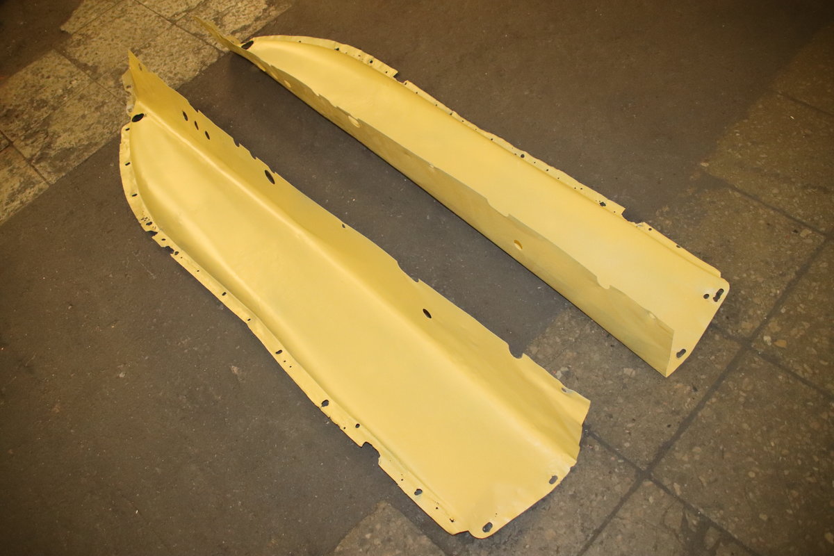

Sidorovi käest saadud, ma ei oskagi neile õiget nime anda. asuvad nas astmelaua taga all ääres. Eks nad ka olid roostest puretud aga kartsin hullemat.
