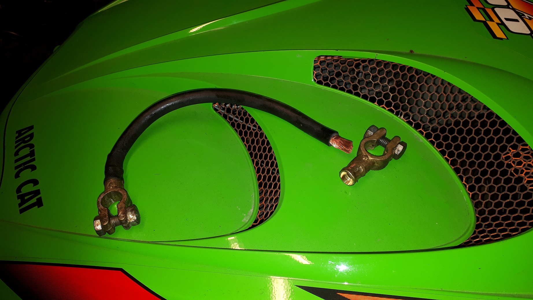

Viimastel sõitudel panin tähele, et laadimine hakkab nõrgaks jääma. Pingutasin natuke gene rihma, kasutu. Võtsin siis väikse remondi ette. Vaja vahetada mootori õli ka. Peale kahenädalat seismist kontrollisin akud üle. Üks käivitusaku on otsad andnud. Vahetasin ära. Murphi seadusele kohaselt oli läbi just tagumine aku. Vaja ikka mõlemad akud välja venitada ja tagasi punnitada. Akude vahejuhet peale pannes tirisin plussklemmi otsast ära. Ju siis oli tehasest halvasti pressitud. Panin teise klemmi ja akud tagasi.
Õlivahetus käis otse loomulikult eelneva puhastusaine kasutamise ja kahe läbipesuga. Töö käigus selgus, et genekat vist polegi vaja nokkida, kuna laadimisvool nüüd korras. Teen ühe sõidu ja jälgin asja. Ju seda genekat jõuab vajadusel remontida. Ilmselt ei tahtnud aku enam voolu saada ja see paistis geneka laiskusena.
