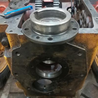

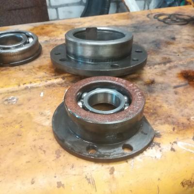

Tere, tekkis selline küsimus et kuidas reeversi sisendvõlli ja jõuvõtuvõlli laagrikorpused on ilma tihendita õli pidama mõeldud - poldiringi alla pannakse tihendi asemel reguleerseibid, o-rõnga jaoks soont pole. Kannud istuvad käigukasti korpuses küll pinguga kuid suht kindlalt hakkab läbi immitsema eriti kui on plaan vedelamale õlile üle minna.

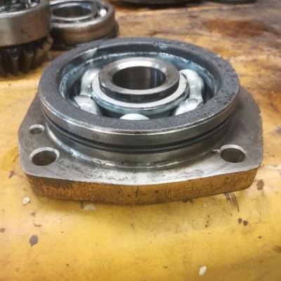

Samas reeversi võlli parempoolsel laagrikannul tihendisoon ilusti olemas
