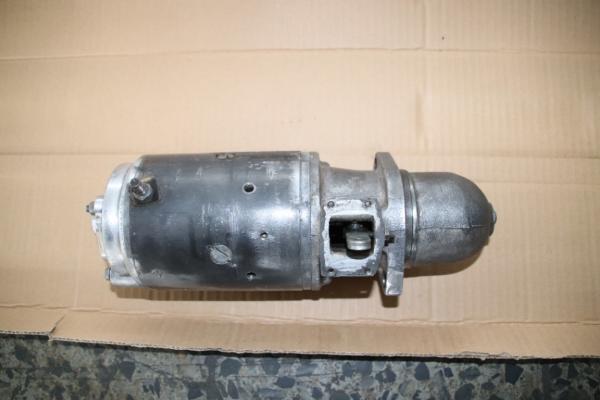

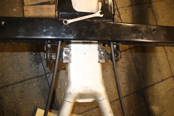

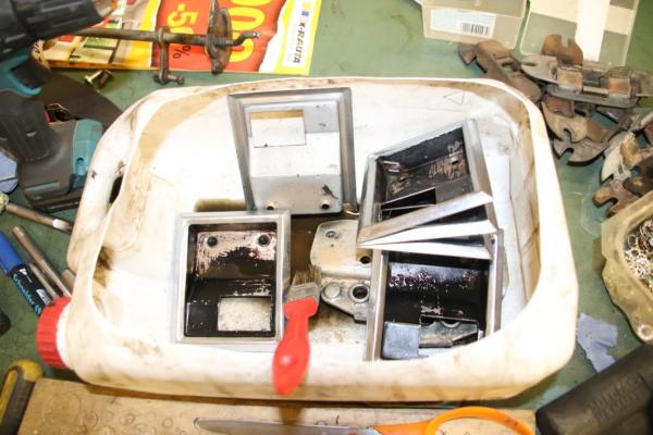

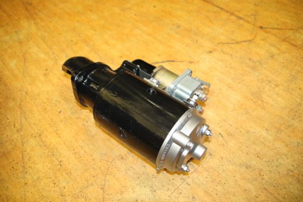

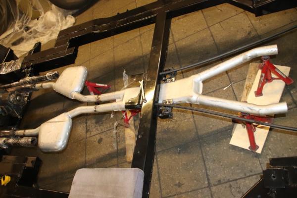

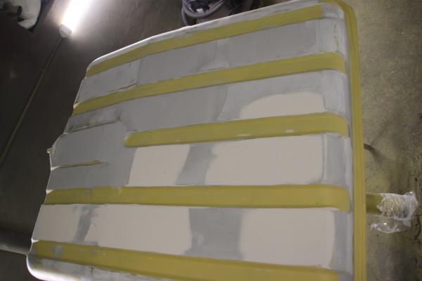

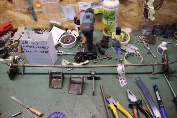

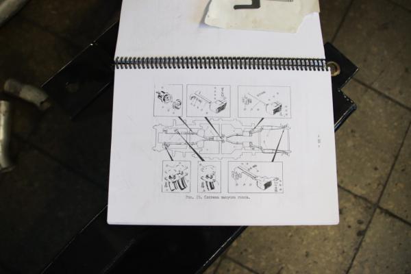

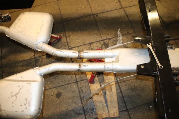

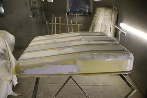

		Vahepeal on hulga vett merre voolanud ja nüüd väike tagasivaade Veebruari tegemistele. Kõigepealt väike kritseldus ja siis pildiseeria, mis muidugi palju kõnekam. Veebruar möödus summutite tähe all. Kuna oli uus komplekt pütte (6 tk) olemas, siis alla läks kõik uus. Puudu on ühenduslülid ja need tuli vanade järgi uued teha. Kuu lõpuks sai siis summuti ring valmis ja nüüd pole muud, kui maha, üle keevitada, lihvida, värvida ja lõpuks külge tagasi. Sellega peaks Märtsis ühele poole saama. Bentsu paagile sai ka esteetiline välimus antud. Kontrollitud sai starter ja salongi kõlbulikuks vuntsitud. Töö jätkus sadade pisividinate juures. Puhastamine värvimine või vastavalt vajadusele tsinkimine. Panen pilte rohkem, kuna õppisin selgeks karjaviisilise vähendamise. Panen mitmes jaos, et mitte mõne rumala näpuliigutuse peale kogu tööd poleks vaja korstnasse kirjutada.
