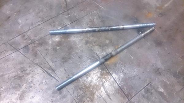

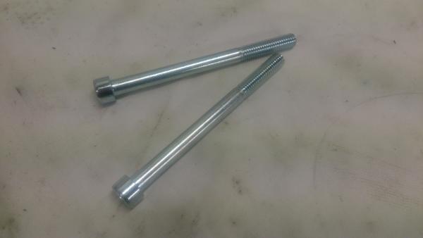

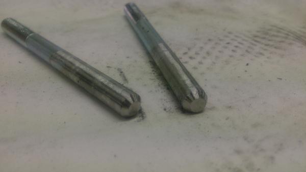

Klambreid ma keermelatist teha ei soovinud, kuna keermelatt on pehmem kui polt (4.6, polt aga 8.8). Otsisin siis riiulist köige pikemas M8 osa-keermega poldid mis leidsin:

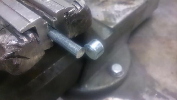

Kui neil pead maha löigata ja otsapidi kokku keevitada, siis sain täpselt niipika poldi (mölemast otsast keermestatud juba) kui mul vaja:
Seekord ma happega galvaniseeringut eemaldama ei hakanud. Ei pea olema nii ideaalne (loe: kaubanduslik väljanägemine) keevitus. Käiasin pindmise tsingi maha ja keevituseks versengid:

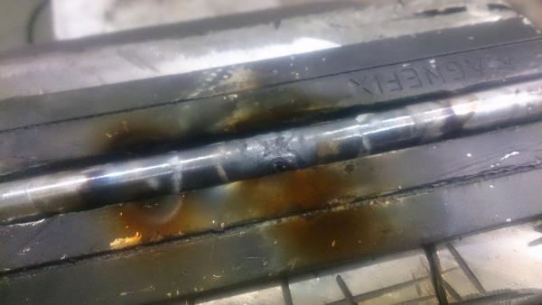

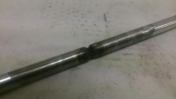

Ning keevitasin poldid kokku. Nii 4 tk + 1 tagavaraks, kui painutamisel eksin/ära rikun:
