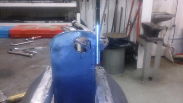

Möötsin välja painutuse alguskoha poldile, asetasin selle paika vastavalt:

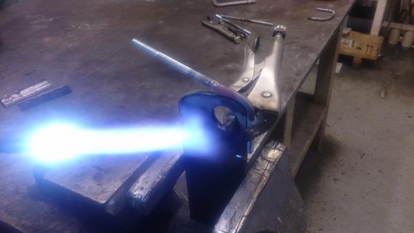

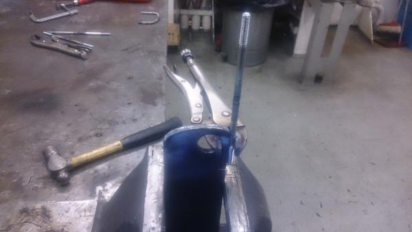

Ajades polti gaasi-pitsiga punaseks ning haamriga lüües painutasin poldi kerge vaevaga rakise järgi U-kujuks:

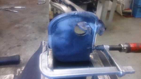

Löppu hoidsin kinni pitskruviga, kuna viimast sirget osa haamriga lüüa ei saanud. Kui pitskruvi teda paikas hoidis, ajasin korra teise pööru punaseks ja jätsin jahtuma:

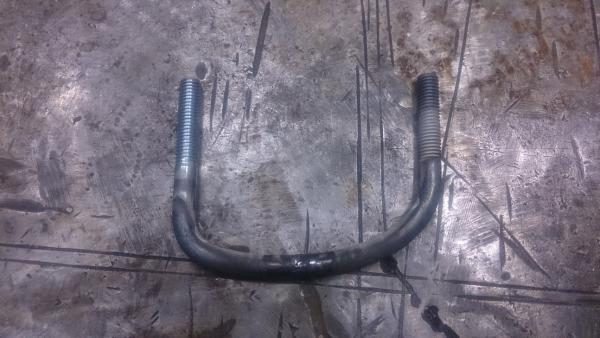

Ja nii neli tükki:
