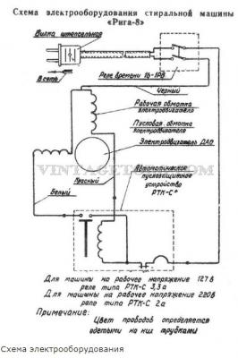

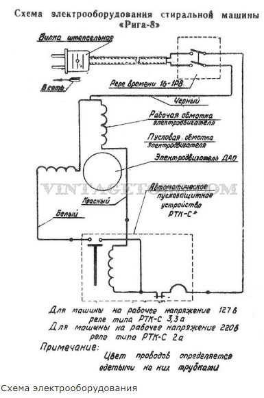

Seda otsingut kasutades leiad keerukamaid skeeme kah, panen kaks lihtsamat pildina.
схема стиральной машины РИГА
