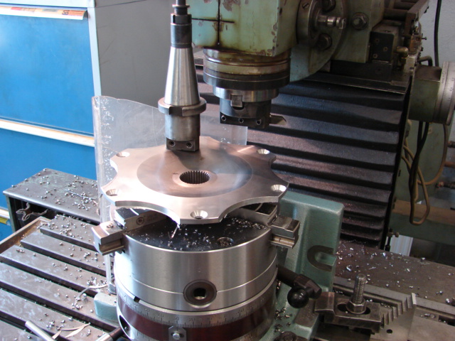

Mootorit ja multiplikaatorit sidestava veoelemendi valmistamine.
Selline tähik on vajalik põhjusel, et muidu ei saa detaili sidurikoja avast sisse. Sisenuut tehti mujal ja reedel selgus, et nuut on natuke peppu läinud.
Nimelt nuut on pöörlemistelje suhtes nurga all. Kui panna võll treipinki ja lükata tähik talle peale siis viskumine raadiusel 100mm on ~2mm.
Täna sain traadilõikusest  niiütelda remont südamiku kätte ja tegime asja ringi. Kokku läheb kerge pinguga+ Loctite 638+3 tihvti.

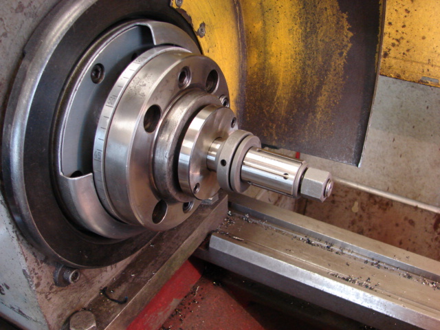

Remontpuks sai lõigatud nuudiava järgi üles võetud, et oleks kindlapeale.
Padrun maha ja üleminek Morse 6/4 spindlisse
Sinna sisse tsangtorn 33mm tsangiga
Kolm minutit ja valmis ta ongi
